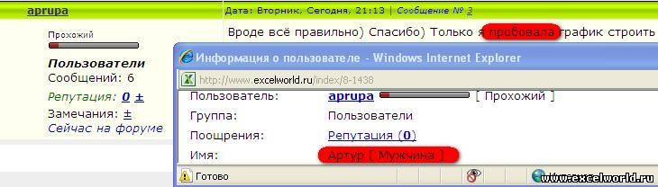

RAN
Дата: Вторник, 29.05.2012, 21:33 |
Трансвестита?
Трансвестита? RAN
Сообщение отредактировал RAN - Вторник, 29.05.2012, 21:59
Сообщение Трансвестита? Автор - RAN Дата добавления - 29.05.2012 в 21:33
aprupa
Дата: Вторник, 29.05.2012, 21:51 |
Сообщений: 9
Забавное наблюдение, согласна) Просто профиль этот другого человека) Мне задали задачу, я попросила на время)
Забавное наблюдение, согласна) Просто профиль этот другого человека) Мне задали задачу, я попросила на время) aprupa
Сообщение Забавное наблюдение, согласна) Просто профиль этот другого человека) Мне задали задачу, я попросила на время) Автор - aprupa Дата добавления - 29.05.2012 в 21:51
