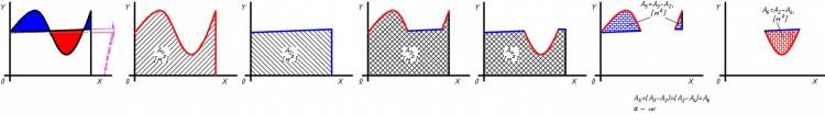

Здравствуйте, уважаемые форумчане.
Помогите, пожалуйста с задачей. Пытаюсь построить линию среднего уклона, т.е. прямую исходящую из начальной точки кривой, и секущей ее на равные площади сверху и снизу. Что-то не очень получается у меня. Для разъяснения задачи приложил рисунок. Смысл задачи на рисунке слева направо. То есть, нужно найти угол "альфа" - угол наклона прямой, которая делит криволинейный участок, так чтобы получаемые при этом сумма площадей областей сверху (синие) и снизу (красные) были равны друг другу. То есть идет подбор угла наклона, до тех пор, пока в результате получаемые суммы площадей "синих" и "красных" полей не равняются между собой. Получается циклическая задача, в которой нужно найти угол, от которого зависит площадь, от которой, в свою очередь, зависит верность вычисленного угла.
Вручную данную задачу выполняю методом подгонки, так сказать последовательной итерации.
А вот возможно ли вообще это сделать в экселе?
Дано:
1. Значения в интервале А2-А21 и В2-В21, постоянные.
2. Отметка начала кривой и начала прямой линий одна, т.е. В2=С2.
Необходимо:
Построить прямую линию, которая начинается в той же точке что и кривая [(А2;В2)=(А2;С2)=(0;431.100) м] и найти угол ее наклона к горизонтали (естественно нужно найти и значения в столбце "С" для каждого расстояния (столбца "А") - ординаты для прямой). При этом, должно выполняться условие, что сумма площадей, отсекаемых прямой у кривой, сверху и снизу, были равны (сумма площадей синих областей=сумме площадей красных областей). Необходимо, чтобы синяя линия была ровной прямой (отрезок).

Pelena Дата: Пятница, 05.06.2015, 15:55 | Сообщение № 2
Сообщений: 19601
Репутация: 4659 ±
Так подойдёт?

Zizik Дата: Понедельник, 08.06.2015, 13:56 | Сообщение № 3
Сообщений: 6
что то отметки между первой и последней точкой не могу найти. Пытаюсь через тангенс, ну, или подобие треугольников, врезультате получается какая-то кривая
Сообщениечто то отметки между первой и последней точкой не могу найти. Пытаюсь через тангенс, ну, или подобие треугольников, врезультате получается какая-то кривая

Zizik Дата: Вторник, 09.06.2015, 09:46 | Сообщение № 4
Сообщений: 6
C ручным приближением почти сходятся, только вот значение угла, вернее тысячная часть другая.
В ручном у меня получились: синяя область=53,881 м2, красная=61,21 м2. С этим алгоритмом: синяя=58,634 м2, красная=55,103 м2.
Как-нибудь можно повысить эту точность?
Как промежуточные отметки найти?
А, так, спасибо большое)!

Pelena Дата: Вторник, 09.06.2015, 10:08 | Сообщение № 5
Сообщений: 19601
Репутация: 4659 ±
График не монотонный, поэтому погрешность большая. Чтобы её уменьшить, надо брать меньший шаг в столбце А

Zizik Дата: Вторник, 09.06.2015, 10:37 | Сообщение № 6
Сообщений: 6
Про погрешность понял, да, там же трапециями площадь кривой считаем), ну, и как следствие, не стыковка не большая.
Спасибо за файл, я также пытался найти промежуточные отметки.
Просто, не догоняю, ведь если отбросить кривую, и рассматривать только прямую, у которой известны координаты начала и конца, и угол наклона, почему координаты промежуточных точек не попадают на эту прямую? Или, я что-то упускаю из геометрии? Насколько я помню, должны, вроде, быть на прямой.
Выход, определять графически?:)
Спасибо.

Pelena Дата: Вторник, 09.06.2015, 11:01 | Сообщение № 7
Сообщений: 19601
Репутация: 4659 ±
Так погрешность-то как раз в расчёте угла наклона

Формуляр Дата: Среда, 10.06.2015, 19:50 | Сообщение № 8
Сообщений: 832
Репутация: 255 ±
Excel 2003, 2013
Погрешность тут ни при чём. Тип диаграммы надо выбрать точечный, а не одномерный линейный с постоянным интервалом по X.

Zizik Дата: Четверг, 11.06.2015, 09:36 | Сообщение № 10
Сообщений: 6
Так, если тип диаграммы назначить точечный, эксель строит график не с первой точки. То есть, фактически график начинается с точки (0; 434,100) м, а с типом "точечный" график идет с точки (0;433,530) м. Да, и смысл задачи (линия, делящая на равные синие и красные области) теряется.

Pelena Дата: Четверг, 11.06.2015, 09:43 | Сообщение № 11
Сообщений: 19601
Репутация: 4659 ±
Ничего не теряется, просто надо оба графика сделать точечными и расположить на одной оси

Zizik Дата: Четверг, 11.06.2015, 10:20 | Сообщение № 12
Сообщений: 6
Прогнал другой пример, поменял тип диаграммы, и... И, наступила радость :D
Огромное спасибо вам!
