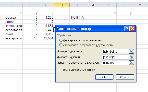

krosav4ig
Дата: Четверг, 16.07.2015, 17:46 |
Сообщений: 2348
997
Excel 2007,2010,2013
вариант с расширенным фильтром, в I7 формула
вариант с расширенным фильтром, в I7 формула krosav4ig
Сообщение отредактировал krosav4ig - Четверг, 16.07.2015, 17:49
Сообщение вариант с расширенным фильтром, в I7 формула Автор - krosav4ig Дата добавления - 16.07.2015 в 17:46
