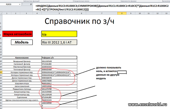

Lobochkin
Дата: Воскресенье, 18.09.2016, 19:39 |
20% ±
При выборе модели авто делаю что бы выдавало список з/ч, не пойму почему в некоторых местах подтягиваются значения хотя должно стоять 0, очень надеюсь на вашу помощь !
При выборе модели авто делаю что бы выдавало список з/ч, не пойму почему в некоторых местах подтягиваются значения хотя должно стоять 0, очень надеюсь на вашу помощь ! Lobochkin
Сообщение При выборе модели авто делаю что бы выдавало список з/ч, не пойму почему в некоторых местах подтягиваются значения хотя должно стоять 0, очень надеюсь на вашу помощь ! Автор - Lobochkin Дата добавления - 18.09.2016 в 19:39
