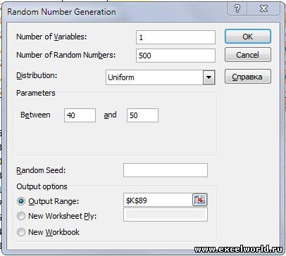

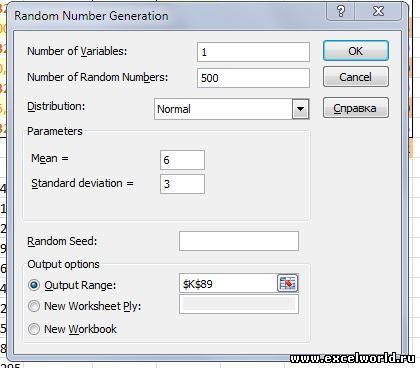

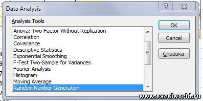

Может Вам генератор случайных чисел поможет (из пакета анализ данных), позволяющий выводить в нужный диапазон случайные числа, только я никак не могу добиться выдачи результата в нужных границах %)
К сообщению приложен файл: 3779155.jpg (28.5 Kb) · 5286800.jpg (34.3 Kb)

Нашел, где надо "подкрутить"
К сообщению приложен файл: 8084074.jpg (33.1 Kb)
