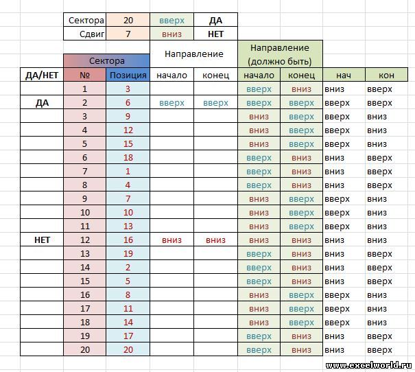

И снова здравствуйте!
В моем расчете появилась новая загвоздка, в решении которой, надеюсь, мне помогут.
Теперь уже не выходит подобрать значение "вверх" или "вниз" при условиях:
Если в столбце "ДАН/НЕТ" значение "ДА" - то Начало и Конец "вверх"
Если в столбце "ДАН/НЕТ" значение "НЕТ" - то Начало и Конец "вниз"
Если в столбце "ДАН/НЕТ" значение "" - то Начало и Конец будет "вверх"/"вниз" или "вниз"/"вверх" и зависеть от направления в предыдущей позиции.
Например, если в Секторе и Позиции 7/1 - начало "вверх" конец "вниз", то в 14/2 будет также начало "вверх" и конец "вниз" (ДА/НЕТ пустое значение).
Соответственно если в 14/2 - начало "вверх" а конец "вниз", то в 1/3 будет также начало "вверх" и конец "вниз" (ДА/НЕТ пустое значение).
По сути Начало будет "вверх" при значении ДА - плоть до значения НЕТ - Начало "вниз"
Также и Конец будет "вниз" при значении ДА - плоть до значения НЕТ - Конец "вверх"
Пример вкратце со сдвигом 7 (зациклено):
8/4 - вверх вниз
15/5 - вверх вниз
2/6 - вверх вверх - ДА
9/7 - вниз вверх
16/8 - вниз вверх
18/14 - вниз вверх
5/15 - вниз вверх
12/16 - вниз вниз - НЕТ
19/17 - вверх вниз
6/18 - вверх вниз
Зеленый столбец в прикрепленном файле как пример заполнения.

valiane, не очень поняла, но вдруг правильно:
Позиция 7/1 заполняется вручную?
формула для конца:
=ЕСЛИ($B7="ДА";"вверх";ЕСЛИ($B7="НЕТ";"вниз";ИНДЕКС(F$7:F$26;ПОИСКПОЗ(D7-1;D$7:D$26;0))))
для начала:
=ЕСЛИ($B7="ДА";"вверх";ЕСЛИ($B7="НЕТ";"вниз";ЕСЛИ(F7="вверх";"вниз";"вверх")))
К сообщению приложен файл: 0399906-1.xlsx (15.8 Kb)

Вручную заполняются данные только в столбик "ДА/НЕТ" (в примере 2й сектор - ДА, 12й - НЕТ), в "Сектора" (в примере 20) и в "Сдвиг" (в примере 7). В ячейки столбика "ДА/НЕТ" ставятся значения "ДА", "НЕТ" или оставляются поля пустыми.
Всё остальное автоматом просчитывается и выводится в табличном виде.
От значений в "Сектора" (20) и в "Сдвиг" (7) зависят результаты в столбце "Позиция". (работает)
Зависимость Направлений "вверх" и "вниз" зависят в первую очередь от столбца"ДА/НЕТ".
Направления при "ДА" вводятся только начало - "вверх", конец - "вверх"; при "НЕТ" - "вниз", "вниз". Второстепенно при пустых ("") ячейках "ДА/НЕТ" а затем уже и от вышеперечисленных условий (текущая позиция (не № сектора!); направление "начало/конец" - "вверх/вниз" или "вниз/вверх"; направление в предыдущей позиции в "начало" и "конец"; и возможно от сдвига).
Значения "ДА" и "НЕТ" могут ставиться в любых местах столбца "ДА/НЕТ", в любом порядке и количестве. Главное чтобы от них зависел весь остальной расчет.

чет у меня как-то вышло странно (мой столбец нач. совпадает с целевым конец)
формулы двух типов
=ЕСЛИ($B7=$F$2;$E$2;ЕСЛИ($B7=$F$3;$E$3;ИНДЕКС($I$7:$I$26;ОСТАТ(СТРОКА()-6-$D$3;$D$2)+$D$2*((СТРОКА()-6-$D$3=0)))))
=ЕСЛИ($B7<>"";I7;ЕСЛИ(I7=$E$3;$E$2;$E$3))
К сообщению приложен файл: 3515737.jpg (88.9 Kb) · eAI.xlsx (13.3 Kb)

Udik, что вы имеете ввиду под "странно" и под "мой столбец нач. совпадает с целевым конец"?
И в Вашем варианте результаты в столбцах "нач" и "кон" поменялись местами. Это важно чтобы они совпадали с ручным расчетом, приведенным в зеленой колонке.
После предварительной проверки с другими данными вроде всё сходится, кроме того что результаты поменяны местами (это думаю легко сам подкорректирую). Нужно еще пощупать на правильность расчета. В любом случае спасибо за помощь. Она бесценна. :)
Вот это самое и имел ввиду, просто у меня опорный столбец нач. , а у Вас, видимо, конец. Соответственно нужно будет поменять местами длинную и короткую формулу, и в короткой ссылки подправить. Ну или названия столбцов обменять :)

Udik, появилась новая проблема и дополнительный вопрос. Проблема в том, что при вставке нового куска таблицы и правке ссылок под свой расчет появилось предупреждение о цикличности ссылки. Всё проверил, ссылки соответствуют нужным ячейкам, но расчет проводится с ошибками.
И вопрос: в длинной формуле
=ЕСЛИ($B7=$F$2;$E$2;ЕСЛИ($B7=$F$3;$E$3;ИНДЕКС($F$7:$F$56;ОСТАТ(СТРОКА()-6-$D$3;$D$2)+$D$2*((СТРОКА()-6-$D$3=0)))))
есть два места, где отнимается цифра 6. Откуда эта шестерка взята?

Шестерка это смещение таблицы от первой строки, т.к. Строка() использует нумерацию листа, а Индекс() нумерацию внутри диапазона. В примере данные шли с 7 строки, Индекс начинает работать с 1, вот чтобы из 7 получить 1 и вычитается 6.
В принципе конструкция
сделана чтобы избежать нуля при при пересчете ссылок внутри кольца, может кто покрасивее способ знает.
Поменял формулы под нужные столбцы, вроде нормально считает, не вижу ошибку (на 45 секторах результат отличен от 20, даже в первых строках).
К сообщению приложен файл: 7745637.xlsx (13.4 Kb)

Udik, спасибо! Подправил эту шестерку и всё заработало) Единственное мне вот интересно... Допустим мне нужно сделать смещение результатов на листе в столбце Конец (длинная формула) скажем на 2 пункта вниз. Т.е. все результаты сместятся на 2 ячейки вниз, а 2 нижние перейдут по цепочке наверх. Или наоборот. Например на 5 пунктов вверх. Как это можно было бы воплотить?

valiane Дата: Среда, 12.08.2015, 16:54 | Сообщение № 14
Сообщений: 16
Нет. Сдвиг влияет на весь расчет в целом. А я говорю о дополнительном смещении значений только в столбце "Конец". Т.е. добавляется еще одна ячейка для ввода данных, в которой указывается число дополнительного смещения.
СообщениеНет. Сдвиг влияет на весь расчет в целом. А я говорю о дополнительном смещении значений только в столбце "Конец". Т.е. добавляется еще одна ячейка для ввода данных, в которой указывается число дополнительного смещения.

Udik Дата: Среда, 12.08.2015, 17:02 | Сообщение № 15
Сообщений: 1588
Репутация: 192 ±
Excel 2016 х 64
Смещение только в столбце Конец не получиться, на него завязан столбец Начало. А так проще сделать отдельную ячейку для сдвига внутри столбца, т.е. вместо Д3, допустим В3, но возможных проблем с циклическими ссылками это не отменяет.

valiane Дата: Среда, 12.08.2015, 17:08 | Сообщение № 16
Сообщений: 16
Насчет циклических ссылок - их желательно избежать, т.к. расчет может быть не верным, а это значит изменить формулы. Да и вообще мне кажется их просто не должно быть. В Вашем последнем варианте я попробовал расширить до 120 секторов со сдвигом 37. Результат тот же - выскакивает сообщение о циклических ссылках.
СообщениеНасчет циклических ссылок - их желательно избежать, т.к. расчет может быть не верным, а это значит изменить формулы. Да и вообще мне кажется их просто не должно быть. В Вашем последнем варианте я попробовал расширить до 120 секторов со сдвигом 37. Результат тот же - выскакивает сообщение о циклических ссылках.
Автор - valiane
Дата добавления - 12.08.2015 в 17:08
valiane Дата: Среда, 12.08.2015, 17:13 | Сообщение № 17
Сообщений: 16
А насчет дополнительного смещения: вместо столбца "Конец" попытаться сместить столбец "Начало". Это реально?
СообщениеА насчет дополнительного смещения: вместо столбца "Конец" попытаться сместить столбец "Начало". Это реально?
Автор - valiane
Дата добавления - 12.08.2015 в 17:13
Udik Дата: Среда, 12.08.2015, 17:56 | Сообщение № 18
Сообщений: 1588
Репутация: 192 ±
Excel 2016 х 64
Так они изначально у Вас в алгоритм заложены, кольцо оно и есть кольцо. Просто при везении цикличность разрывается из-за ДА/НЕТ.
Тогда будет нарушаться условие противоположности верх-низ.
вот вам барабан
udik1968@gmail.com
Автор - Udik
Дата добавления - 12.08.2015 в 17:56
valiane Дата: Среда, 12.08.2015, 23:55 | Сообщение № 19
Сообщений: 16
Хм. Я считал что как раз из-за значений ДА и НЕТ цикличности тут нет, и расчет пляшет от этих значений в стороны. А в графе "ДА/НЕТ" должны присутствовать как минимум по 1 значению ДА и НЕТ.
Значит прийдется создавать новый столбец с функциями, привязанными к существующему столбцу Начало или Конец
Автор - valiane
Дата добавления - 12.08.2015 в 23:55
