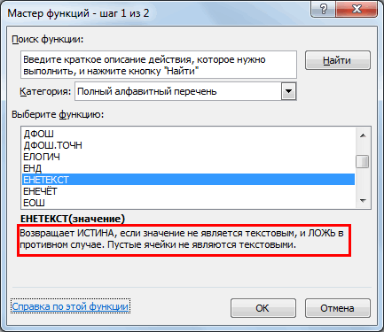

И ещё, не сочтите за наглость, спрашиваю в целях повышения образования: Что делает функция ЕНЕТЕКСТ?

Vseslav, [offtop]Проверяет, является ли ячейка не текстом, если в ячейке текст, возвращает ЛОЖЬ.
К сообщению приложен файл: 8800197.gif (16.4 Kb)
