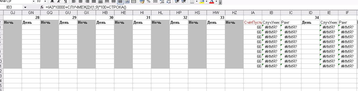

Palladium Дата: Понедельник, 06.08.2012, 14:46 | Сообщение № 24
Сообщений: 88
2003, 2007 RUS
Вот скриншот
К сообщению приложен файл: 9321104.png (32.5 Kb)
СообщениеВот скриншот
Автор - Palladium
Дата добавления - 06.08.2012 в 14:46
Gustav Дата: Понедельник, 06.08.2012, 14:51 | Сообщение № 25
Сообщений: 2883
Репутация: 1224 ±
Quote (Serge_007)
Можно заменить на
=СЛЧИС()*(9-1)+1
Тогда и без пакета анализов будет работать
Да это понятно. Просто уже ЕСЛИОШИБКУ выгрызал один раз, поэтому устал... biggrin
Quote (Serge_007)
Можно заменить на
=СЛЧИС()*(9-1)+1
Автор - Gustav
Дата добавления - 06.08.2012 в 14:51
Gustav Дата: Понедельник, 06.08.2012, 14:59 | Сообщение № 26
Сообщений: 2883
Репутация: 1224 ±
Quote (Palladium)
Вот скриншот
Ну в СЛУЧМЕЖДУ дело. Включите сами у себя "Пакет анализа" или переделать файл?

Palladium Дата: Понедельник, 06.08.2012, 15:03 | Сообщение № 28
Сообщений: 88
2003, 2007 RUS
Включил "пакет анализа" --- вроде заработало, но с помощью F9 не обновляет почему то! У меня ноутбук может из-за этого?
СообщениеВключил "пакет анализа" --- вроде заработало, но с помощью F9 не обновляет почему то! У меня ноутбук может из-за этого?
Автор - Palladium
Дата добавления - 06.08.2012 в 15:03
Gustav Дата: Понедельник, 06.08.2012, 15:09 | Сообщение № 29
Сообщений: 2883
Репутация: 1224 ±
Quote (MCH)
А формулу:
=СЛУЧМЕЖДУ(1;9)*100+СТРОКА()
В столбце Е и др., можно заменить на
=СЛЧИС()
Там много, где можно приложиться с оптимизацией. Мне же в процессе отладки было удобно видеть целые ГАРАНТИРОВАННО УНИКАЛЬНЫЕ случайные числа. А сейчас самое главное, чтобы заказчику подошло в принципе.
Quote (MCH)
А формулу:
=СЛЧИС()
Автор - Gustav
Дата добавления - 06.08.2012 в 15:09
