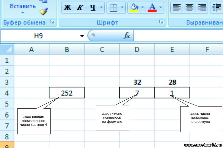

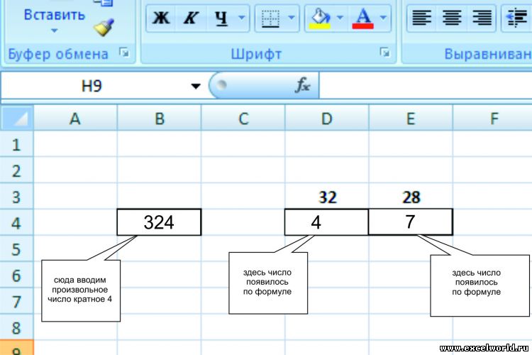

Приветствую, необходимо написать формулу которая делила бы любое введённое в постоянную ячейку число кратное 4м без остатка на 32 и 28. То есть, например, вводим в постоянную ячейку число 252, и по формуле рассчитывается сколько раз без остатка это число можно разделить на 32 а остаток на 28 и в нужных ячейках появляется колличество частей по 32 и по 28. При этом делитель 32 в приоритете. В случае с числом 252 оно без остатка делится 7 раз на 32 и 1 раз на 28. а число 324 делится 4 раза на 32 и 7 раз на 28
Примеры в приложении
Какие есть идеи? Спасибо всем откликнувшимся.

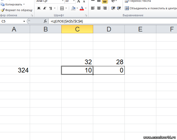

но 324 делится на 32 10 раз
и форум по фотошопу не здесь.
а хотя вот ответ
