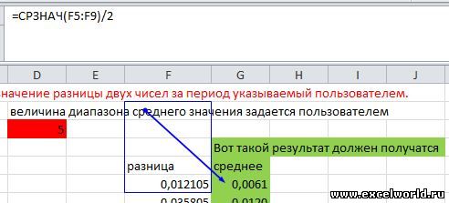

Вы берете 4 пустые/текстовые строки, 1 с числовыми данными вычисляете среднее арифметическое и делите его на 2 %)
=СРЗНАЧ(F5:F9)/2
я не понимаю чего вы хотите получить

СообщениеВы берете 4 пустые/текстовые строки, 1 с числовыми данными вычисляете среднее арифметическое и делите его на 2 %)
=СРЗНАЧ(F5:F9)/2
Спешил. Там, вы все верно подметили, нужно начинать отсчет со строки 13. )
