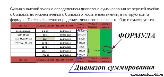

origatosan Дата: Четверг, 14.01.2016, 14:02 | Сообщение № 1
Сообщений: 9
Здраствуйте. Надеюсь вы сможете помочь решить эту задачу :) . Суть заключается в следующем: формула( которую я ищу), вбита в определенную ячейку (F8) и относительно этой ячейки (в которую она вбита), она должна найти в определенном столбце(D) верхнюю границу (ячейку, содержащую текст "S сеч. с запасом") и от нее суммировать ячейки этого же столбца (D) до нижней границы (ячейки, содержащей такой же текст "S сеч. с запасом").
В результате должно получиться, что при вставке этой формулы, сумма выводится автоматически и не зависит от изменения количества позиций (строк).
Изображение и файл прилагаются.
К сообщению приложен файл: 7543384.jpg (31.4 Kb) · 8516082.xls (42.5 Kb)

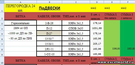

origatosan Дата: Четверг, 14.01.2016, 14:21 | Сообщение № 3
Сообщений: 9
Извините за ошибки).
К сообщению приложен файл: _Microsoft_Offi.jpg (38.8 Kb)

origatosan Дата: Четверг, 14.01.2016, 14:57 | Сообщение № 9
Сообщений: 9
_Boroda_, Спасибо большое. Именно то, что надо hands

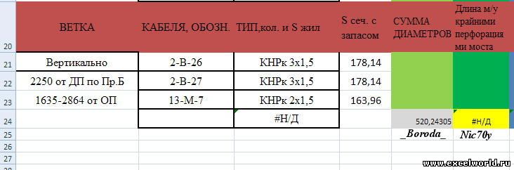

origatosan Дата: Пятница, 15.01.2016, 06:54 | Сообщение № 13
Сообщений: 9
Nic70y, Твоя формула работает отлично. Однако первая формула _Boroda_ оказалась самой универсальной. Для сравнения результатов прикреплю изображение.
Всем спасибо, мне есть чему поучиться у вас :)
К сообщению приложен файл: 2075047.jpg (33.5 Kb)
