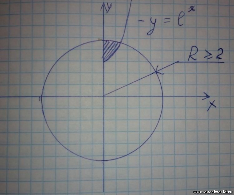

Как вычислить площадь заштрихованной фигуры?

Не понял, у Вас уравнение (-у=е^х) или (у=е^х), или ещё какое? Для экспоненты график несколько неточен, а для минус у ветка вниз должна идти. А в целом эта задачка похоже на вычисление площади криволинейных трапеций, т.е. их разницы.

Udik, у=е^х
Спасибо, посмотрю про криволинейные трапеции, может что нибудь получится.

Вам надо определить точку пересечения, это будет правой границей. т.е. решить e^(2x)=r^2-x^2 на отрезке [0;R]

Udik, Ещё раз спасибо за советы! График я построил с функцией и окружностью, теперь не могу понять как можно заштриховать нужную область и найти её площадь.

А для вычисления площади - находите точку пересечения Х, т.е. определяете её абсциссу.
Потом вычисляете площади 2-х криволинейных трапеций на участке от 0 до Х
Потом вычитаете из площади "круга" площадь "экспоненты". Это и будет площадь штриховки.
Собственно от экселя тут только построение графиков для чего надо задать определённый R, остальное чистая алгебра.

Не получается у меня закрасить область, ограниченную кривыми линиями. Может другой кто поможет.

можно так заштриховать

buchlotnik, и как делается такое? Вижу, что 3-й ряд подключен, но не доходит <_<

Udik, посмотрите источник данных для ряда3 (справа) В диапазоне [0; 0,64] с малым шагом выводим для каждой абсциссы две ординаты (по одной на функцию) - в норме график будет представлять собой зубчатую линию, но если сделать линию потолще - получим сплошную заливку. Метод не ахти, конечно, но другого в своё время не нашёл
