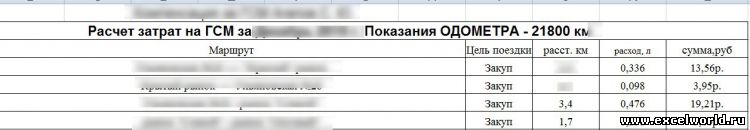

Здравствуйте, уважаемые форумчане :)
Есть следующая задача:
Каждый месяц заполняется excel-файл, состоящий из ~20 листов (1 лист на каждый день), каждая страница которого выглядит следующим образом:
Есть название маршрута (два пункта вида А-B, B-C, C-A и т.д.), расстояние, расход в литрах и сумма.
Название маршрута и расстояние копируются из отдельной excel таблицы (около 700 уникальных маршрутов).
Расход вычисляется по формуле - расстояние * 0,14 (0,14 - расход 14 литров бензина на 100 километров)
Сумма - произведение расхода в литрах на цену бензина. (вбивается в формулу в индивидуальном порядке на каждый день)
В конце каждой таблицы значения сумм складываются в сумму за день.
На последней, ~20 странице, суммы за каждый день складываются в сумму за месяц.
В чем проблема? Рабочий процесс обычно выглядит примерно так:
Берется шаблон по неделям (excel файл с заранее созданными 20 страницами и разметкой), в котором уже есть 50% необходимых маршрутов. Остальные 50% добиваются прямо в нем. После чего, с помощью CTRL+F я ищу свежедобавленные маршруты, у которых пока отсутствует параметр расстояния. Если он есть в том самом файле, со списком всех найденных маршрутов - копирую и вставляю для него данные о расстоянии, если нет - помечаю "жирным".
После этого просматриваю все ~20 страниц, добавляю все "несуществующие" маршруты в ту самую таблицу с маршрутами и ищу для них расстояния в гугле. После чего - вновь прочесываю сводную и добавляю их обратно.
Проблема: поиск уже имеющихся маршрутов в списке из 700+ позиций даже с CTRL+F отнимает львиную долю времени, а запись "ненайденных маршрутов" подавно. Плюс - легко ошибиться в массиве одинаковых параметров.
Есть ли способ как то автоматизировать процесс? Условно, чтобы при введении названия маршрута - excel либо автоматически подбирал к нему расстояние из дополнительного файла или показывал, что данный маршрут отсутствует, а при его создании в том самом списке - автоматически бы подсасывал его?
Простите за сумбурность, если что - готов уточнить любой момент.
Буду благодарен за помощь или за полезные туториалы, если они соответствуют описанию моей проблемы

_Boroda_ Дата: Вторник, 19.01.2016, 23:19 | Сообщение № 2
Сообщений: 16675
Репутация: 6481 ±
Без примера файла могу только посоветовать использовать ВПР или связку ИНДЕКС(...;ПОИСКПОЗ(, или ПРОСМОТР
СообщениеБез примера файла могу только посоветовать использовать ВПР или связку ИНДЕКС(...;ПОИСКПОЗ(, или ПРОСМОТР

_Boroda_ Дата: Среда, 20.01.2016, 01:18 | Сообщение № 5
Сообщений: 16675
Репутация: 6481 ±
А зачем Вам два файла? Просто добавьте в шаблон еще один лист (его можно скрыть), в котором будут ВСЕ известные Вам маршруты. Если вдруг какого-то не оказалось, то просто дописываете его туда и пользуетесь как шаблонов уже этим новым файлом.
Посмотрите а моем файле - там 4 маршрута уже есть, а на первом листе я добавил новый маршрут, которого еще нет в списке на листе "Маршруты". Он автоматически выделяется красным (с помощью Усовного форматирования на вкладке Главная). В формуле столбца J используется именованный диапазон "Маршруты". Посмотреть на него можно, нажав Контрл F3.
Еще переписал Вам формулы на листах и сделал формат ячеек
Основной;;
Ваша задача при появлении нового маршрута вручную добавить его в лист Маршруты вниз списка и поставить ему нужное расстояние. И потом, чтобы этот маршрут сохранился для следующих месяцев, Вам нужно использовать для шаблона файл с уже добавленным этим маршрутом. Или можно заносить этот новый маршрут в текуший файл и в файл-шаблон.
Таким образом, у Вас постепенно будет увеличиваться список маршрутов и когда-нибудь Вы придете к тому, что расстояния всех возможных маршрутов будут занесены в этот справочник.
К сообщению приложен файл: _01.05-31.05_1.xls (48.5 Kb)
СообщениеА зачем Вам два файла? Просто добавьте в шаблон еще один лист (его можно скрыть), в котором будут ВСЕ известные Вам маршруты. Если вдруг какого-то не оказалось, то просто дописываете его туда и пользуетесь как шаблонов уже этим новым файлом.
Основной;;
Дата добавления - 20.01.2016 в 01:18
harb Дата: Среда, 20.01.2016, 07:01 | Сообщение № 6
Сообщений: 6
цитата удалена
Спасибо, механика оказалась прозрачной и весьма рабочей! Но у меня еще остался один вопрос, смогу задать его вечером, не закрывайте, пожалуйста, тему :o
[moder]Не надо цитировать пост целиком. Это нарушение Правил форума[/moder]
Простите за нарушение, обязуюсь выполнять все впредь :D
В отчетах названия маршрутов выглядит следующим образом:
A-B
B-C
C-A
A-D
D-A
Где каждая строчка - отдельная ячейка (строка) в excel.
Но руководство требует также прикладывать вторую сводную, в которой 27 строчек компилируется в одну длинную строчку вида:
A-B-C-A-D-A (по аналогии с предыдущим примером).
И так на каждый день. Вопрос - можно ли автоматизировать процесс составления одной длинной строки с маршрутами, на основе данных из существующего отчета?
Прикладываю пример сведения:
К сообщению приложен файл: 3691322.xls (20.0 Kb)
Сообщение отредактировал harb - Среда, 20.01.2016, 20:50
Сообщениецитата удалена
