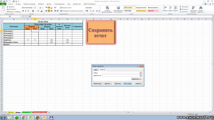

Всем привет. необходим макрос замены запятой на точку. Например дан такой текст 20,4 20,04 17,3 16,05 15,12 Необходимо что бы заменилась запятая на точку и получилось вот так 20.4 20.04 17.3 16.05 15.12 Простым поиск/замена получается вот такая картина 20.апр 20.апр 17.мар 16.май 15.дек Нужно, чтоб была точка и то же самое количество знаков (как в примере и 20.4 и 20.04) и не важно какой это будет формат

VIDEO56, Да, я же говорю, что поиск/замена не дает результата, тк не нужен формат даты, нужно просто точка )))

=ПОДСТАВИТЬ(D18;",";".";1)
Попробуйте так Вроде работает!

=ПОДСТАВИТЬ(A1;",";".")

китин, VIDEO56, Работает! Но мне нужно несколько тысяч цифр переколопатить. Скопировать формулу в соседнюю ячейку, а потом заменить новыми данными? Или есть проще выход?

Потяните просто формулу на нужный диапазон. или скиньте пример файла

Сообщение VIDEO56, просто нужно было в ту же самую ячейку данные записать. Но все-равно огромное вам спасибо! Автор - Silver Дата добавления - 29.01.2016 в 08:50
ну дык в соседней ячейке заменить зпт на тчк.потом скопировать и спецвставкой вставить куда надо

Silver , попробуйте функцию yyy в столбце D [vba]Код
Function yyy(t$) With CreateObject("VBScript.RegExp"): .Pattern = "," If .test(t) Then yyy = .Replace(t, ".") End With End Function

Silver , добавлю,макрос,заменяющий данные в столбце A на результат в столбце A [vba]Код
Sub example() Dim i&, x x = Range("A1:A" & Range("A" & Rows.Count).End(xlUp).Row).Value With CreateObject("vbscript.regexp"): .Pattern = "," For i = 1 To UBound(x) If .test(x(i, 1)) Then x(i, 1) = .Replace(x(i, 1), ".") Next End With Range("A1").Resize(UBound(x), UBound(x, 2)).Value = x End Sub
