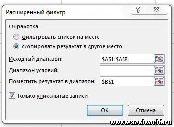

Nic70y Дата: Понедельник, 07.03.2016, 19:50 | Сообщение № 4
Сообщений: 9219
Репутация: 2477 ±
расширенный фильтр, как вариант
Сообщениерасширенный фильтр, как вариант
Дата добавления - 07.03.2016 в 19:50
EnricoBolonini Дата: Понедельник, 07.03.2016, 19:57 | Сообщение № 5
Сообщений: 12
Nic70y, Пробовал не получается. Кажется фильтр под это просто не заточен.

Nic70y Дата: Понедельник, 07.03.2016, 20:01 | Сообщение № 8
Сообщений: 9219
Репутация: 2477 ±
Вот так не получается?
какое значение повторяется и сколько раз.
сводная таблица
К сообщению приложен файл: 8464243.jpg (28.1 Kb)
Сообщение отредактировал Nic70y - Понедельник, 07.03.2016, 20:03

Nic70y Дата: Понедельник, 07.03.2016, 20:17 | Сообщение № 15
Сообщений: 9219
Репутация: 2477 ±
EnricoBolonini, галку только уникальные ставили?
Сводную таблицу пробовали?
Может покажете Ваш файл.
