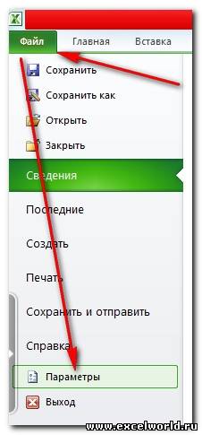

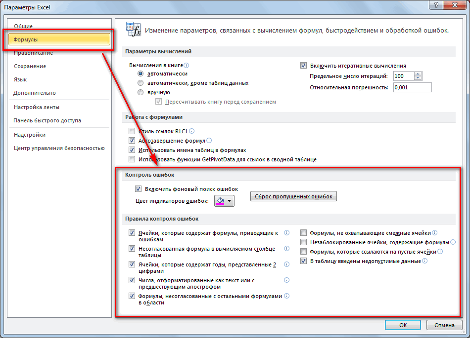

Serge_007 Дата: Суббота, 25.08.2012, 11:53 | Сообщение № 2
Это надо?
К сообщению приложен файл: 3680784.jpg (50.9 Kb) · 9493570.gif (48.4 Kb)
СообщениеЭто надо?

Quote (Serge_007)
Это надо?
Serge_007 убрал ненужные галочки , но не могу понять чем это мне помогает . Если в середине столбца в ячейке удалить формулу , все остается как есть .
