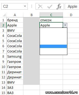

Всем привет. Я не очень пойму. Неужели в Excel не предусмотрели создание выпадающего списка по диапазону с автоматической чисткой повторов (идентичных друг другу ячеек) Мне бы не хотелось из-за такого писать код в VBA Может все же есть какой то способ попроще. задача то вроде простая. Есть имена Вася Петя Вова Вася Вася Надо убрать повторы, что бы в выпадающем списке не было 3-х Вась. А был один. С условием что список с именами может дополняться. Помогите, спасибо
Всем привет. Я не очень пойму. Неужели в Excel не предусмотрели создание выпадающего списка по диапазону с автоматической чисткой повторов (идентичных друг другу ячеек) Мне бы не хотелось из-за такого писать код в VBA Может все же есть какой то способ попроще. задача то вроде простая. Есть имена Вася Петя Вова Вася Вася Надо убрать повторы, что бы в выпадающем списке не было 3-х Вась. А был один. С условием что список с именами может дополняться. Помогите, спасибо lopuxi
О_о ...и так можно было?

Один из вариантов

Такой вариант не очень удобно пополнять.
Уверены? А Вы пробовали у меня в файле заполнить ячейку А14 новым значением? Кстати, файл перевложил - я зачем-то скрыл значения форматом и не проверил.
а все равно скрыты :p [moder]Но не форматом ;;;[/moder]
а все равно скрыты :p [moder]Но не форматом ;;;[/moder]китин
У меня схожая задача. Но в выпадающем списке значения скрыты. Подскажите, как исправить. [moder]файл перевложил - я зачем-то скрыл значения форматом и не проверил.

DrMini , файл пришлите, скорей всего ошибка в формуле

DrMini , формат столбца В сделайте общим. Или скачайте ещё раз файл от _Boroda_

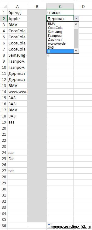

Перекачал. Всё норм. Скажите, а как изменить формулу чтобы ниже ячейки A24 можно было бы ещё добавлять значения. В формулу в колонке B вносил изменения (на мой взгляд правильные) но... они были неправильные. Для B25 Код
=ЕСЛИОШИБКА(ИНДЕКС($A$2:$A$99;ПОИСКПОЗ(;СЧЁТЕСЛИ(B$1:B24;$A$2:$A$99);));)

Никак не меняйте. Просто возьмите формулу из В2 и растяните вниз на сколько нужно, там все само поменяется. Только без фанатизма, а то повиснете. Да, и не забудьте, что формулы массива (видите фигурные скобочки по краям формулы у меня в файле - это показатель того, что в ячейку формула массива) вводятся одновременным нажатием Контрл Шифт Ентер

Я так и сделал (за нижний угол потянул вниз). Но после ввода в A25 в выпадающем списке C1 появляется 0 Вот и Ваш файл открыл. Добавил. Сохранил. Неработает.

Не, так не пойдет. Эта формула написана для непрерывного диапазона в столбце А. Там нужно вот такую писатьКод
=ЕСЛИОШИБКА(ИНДЕКС(A$2:A$99;НАИМЕНЬШИЙ(ЕСЛИ((A$2:A$99<>"")*(СЧЁТЕСЛИ(E$1:E1;A$2:A$99)=0);СТРОКА(A$2:A$99)-1);1));)
