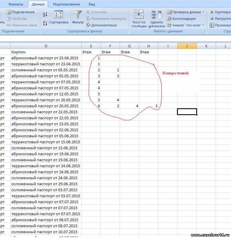

sazn
Дата: Пятница, 08.04.2016, 15:38 |
Сообщений: 42
Пример. Сама таблица
sazn
Сообщение Пример. Сама таблица Автор - sazn Дата добавления - 08.04.2016 в 15:38

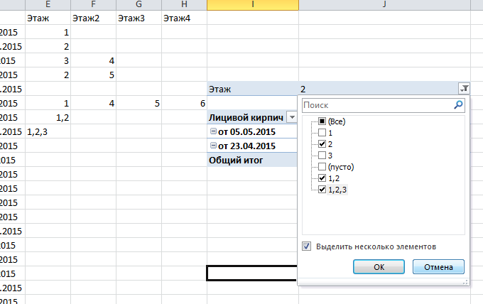

Волхв
Дата: Пятница, 08.04.2016, 15:52 |
Сообщений: 70
3
100% ±
Сводная таблица, ограничение, должен быть ток один столбец Этаж
Сводная таблица, ограничение, должен быть ток один столбец Этаж Волхв
Плодить темы - это вообще-то предназначение форума ©Serge_007 админа
Сообщение Сводная таблица, ограничение, должен быть ток один столбец Этаж Автор - Волхв Дата добавления - 08.04.2016 в 15:52

Волхв
Дата: Пятница, 08.04.2016, 16:06 |
Сообщений: 70
3
100% ±
тут нет формулы, попробуйте, примерно выглядит так
тут нет формулы, попробуйте, примерно выглядит так Волхв
Сообщение тут нет формулы, попробуйте, примерно выглядит так Автор - Волхв Дата добавления - 08.04.2016 в 16:06
SLAVICK
Дата: Пятница, 08.04.2016, 16:08 |
Сообщений: 2290
766
Формула массива :Код
=ЕСЛИОШИБКА(ИНДЕКС($D$1:$D$125;НАИМЕНЬШИЙ(ЕСЛИ($E$2:$H$125=$K$2;СТРОКА($E$2:$H$125);9^9);СТРОКА(J1));1);"")
Вам же дали пример с 4-мя столбцами...
Вам же дали пример с 4-мя столбцами... SLAVICK
Сообщение Формула массива :Код
Вам же дали пример с 4-мя столбцами... Автор - SLAVICK Дата добавления - 08.04.2016 в 16:08

SLAVICK
Дата: Пятница, 08.04.2016, 16:56 |
Сообщений: 2290
766
Не могу понять как она работает и как ее ввести
Формула массива вводится одновременным нажатием CTRL SHIFT ENTER.
Формула массива вводится одновременным нажатием CTRL SHIFT ENTER.SLAVICK
Сообщение Не могу понять как она работает и как ее ввести
Формула массива вводится одновременным нажатием CTRL SHIFT ENTER.Автор - SLAVICK Дата добавления - 08.04.2016 в 16:56
jakim
Дата: Пятница, 08.04.2016, 20:10 |
Сообщений: 1218
316
Для Вашего случая подойдёт и такая формула.
=IFERROR(INDEX(D$2:D$125;AGGREGATE(15;6;ROW(A$1:A$125)/($E$2:$H$125=J$2);ROW(A1)));"")
jakim
Сообщение Для Вашего случая подойдёт и такая формула.
Автор - jakim Дата добавления - 08.04.2016 в 20:10
