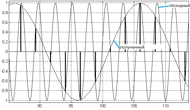

Вурдалак Дата: Среда, 20.04.2016, 18:35 | Сообщение № 4
pabchek, Простите за беспокойство, но не могли бы вы подсказать, как построить подобное? Вот к примеру есть исходный сигнал (помечен на рисунке) и после дискретизации (помечен как "полученный" на рисунке). Как получить подобную картинку? Заранее очень благодарен.
К сообщению приложен файл: 3697294.gif (13.6 Kb)
Сообщениеpabchek, Простите за беспокойство, но не могли бы вы подсказать, как построить подобное? Вот к примеру есть исходный сигнал (помечен на рисунке) и после дискретизации (помечен как "полученный" на рисунке). Как получить подобную картинку? Заранее очень благодарен.
Автор - Вурдалак
Дата добавления - 20.04.2016 в 18:35
