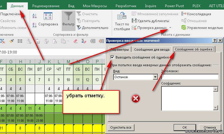

Если внести смену вручную, возникает ошибка с сообщением
Ну я же не зря Вам в 4-м посте алгоритм писал.
Желательно все смены внести в список и выбирать из него - тогда не будет ошибок. Или убрать галку с 3-й вкладки (с сообщения об ошибке) - но тогда если криво введут смену - формула не будет считать:
Можно не снимая галку выбрать из окна ниже - другое действие. - Посмотрите что будет Вам удобнее.
