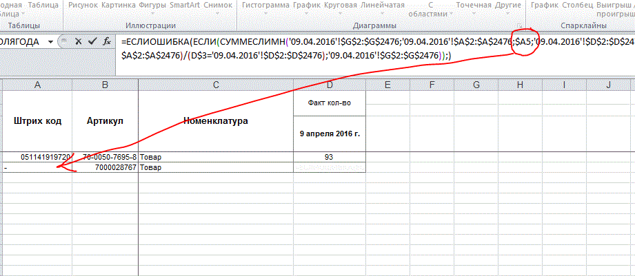

и что вы хотите во второй строке получить? у вас в А5 пусто. вы и ищете пусто в заполненном столбце :D
К сообщению приложен файл: 9266976.gif (41.5 Kb)
Сообщение отредактировал китин - Пятница, 22.07.2016, 11:02
Сообщениеи что вы хотите во второй строке получить? у вас в А5 пусто. вы и ищете пусто в заполненном столбце :D
