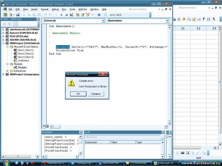

ligthsouls
Дата: Четверг, 22.11.2012, 18:38 |
Сообщений: 9
Спасибо за ответ, но у меня выскакивает ошибка.
Спасибо за ответ, но у меня выскакивает ошибка. ligthsouls
Сообщение Спасибо за ответ, но у меня выскакивает ошибка. Автор - ligthsouls Дата добавления - 22.11.2012 в 18:38
ligthsouls
Дата: Четверг, 22.11.2012, 18:58 |
Сообщений: 9
Спасибо огромнейшее. РАБОТАЕТ. Я Вам очень благодарен.
