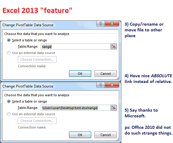

После установки Excel 2013 (что превью, что финала) изменилось поведение системы при обработке ссылок на источник данных для сводной таблицы.
Если файл сохраняется в Excel 2013, то после любой операции с файлом (переименование/перемещение/копирование) относительная ссылка на источник данных для сводной преобразуется в абсолютную. Ссылка на данные может быть задана простым диапазоном или проименованым, на этом же листе или соседнем - без разницы. Местоположение файла тоже роли не играет, у меня так происходит и на локальном диске (рабочем столе), сетевом и внешнем.
на technet предложили попробовать выключить опцию Save external link values (File->Options->Advanced) - она была включена по умолчанию в Excel 2013, но что-то это ни на что не повлияло. Отключение Update links to other documents также не спасает ситуацию..
Сталкивался ли кто-нибудь с таким поведением Excel 2013 и если да то как поборол? С теми же самыми файлами, сохраненными в Excel 2010 на той же машине таких метаморфоз не случается.

Serge_007 Дата: Суббота, 24.11.2012, 11:55 | Сообщение № 2
Quote (user0)
В Excel, независимо от версии, нет такого понятия как "относительная ссылка на источник данных для сводных таблиц"
Ссылка на источник всегда абсолютная, что вполне логично
Судя по скрину с technet
Вы перемещаете не файл, а лист со сводной или саму сводную
Если я не так понял вопрос, то прошу, приложите видео с экрана, из которого станет ясна проблема

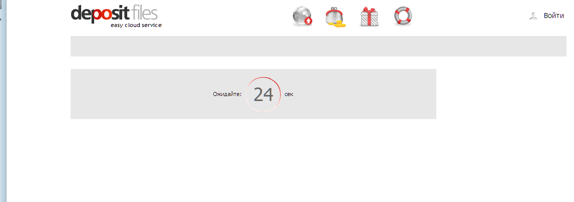

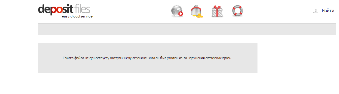

Молодец. Ссылка на депозит, где по истечению таймера меня послали(файл удален) biggrin Но ответ меня устроил.

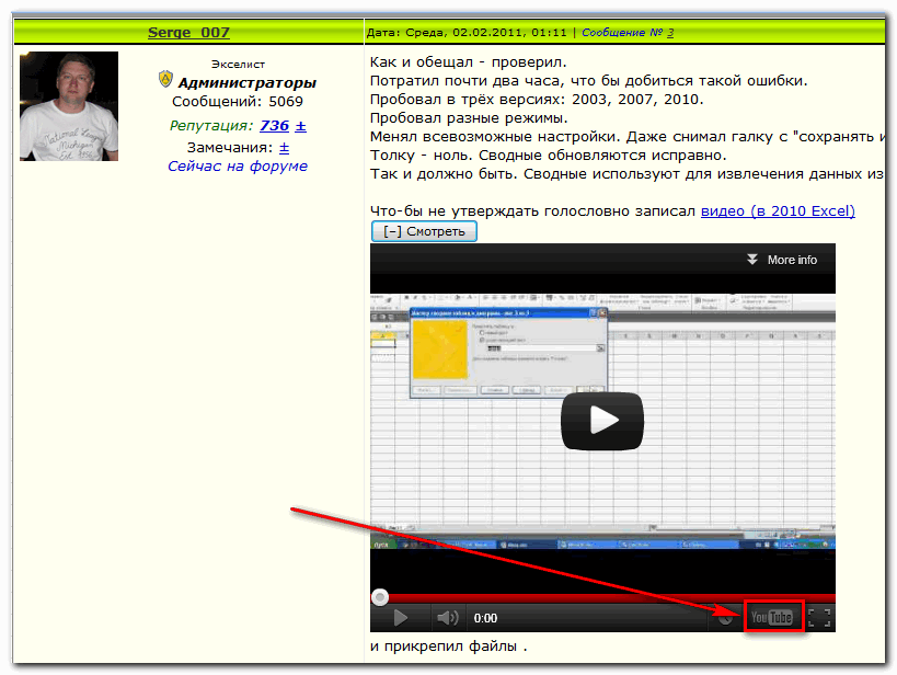

Serge_007 Дата: Суббота, 24.11.2012, 13:47 | Сообщение № 9
Quote (KuklP)
Ссылка на депозит
Какой депозит? Я на YouTube видео выкладываю. Ты по моей ссылке видел такое:

KuklP Дата: Суббота, 24.11.2012, 13:50 | Сообщение № 10
Сообщений: 2369
Репутация: 486 ±
2003-2010
Хоть бы номер поста, куда посылаешь указал:) Я по первой ссылке сходил. А надо было проверить все angry

Serge_007 Дата: Суббота, 24.11.2012, 14:07 | Сообщение № 11
Quote (KuklP)
Я дал ссылку на пост!

KuklP Дата: Суббота, 24.11.2012, 14:13 | Сообщение № 12
Сообщений: 2369
Репутация: 486 ±
2003-2010
Quote (Serge_007)
Смотри.

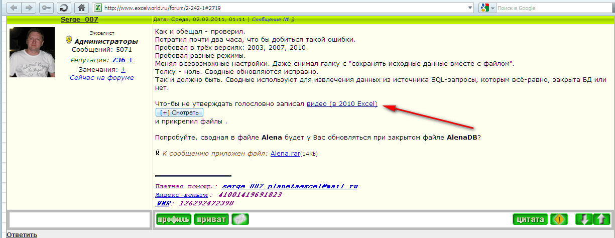

KuklP Дата: Суббота, 24.11.2012, 14:14 | Сообщение № 13
Сообщений: 2369
Репутация: 486 ±
2003-2010
И еще один.
К сообщению приложен файл: 6265329.gif (10.3 Kb)

Serge_007 Дата: Суббота, 24.11.2012, 14:15 | Сообщение № 14
Quote (KuklP)
Смотри.
Серёг, я не подумал что ты не догадаешься нажать в посте по ссылке на кнопочку +Смотреть biggrin :D biggrin

так в том-то и дело, что я не менял настройки, все по умолчанию. Странно что у вас все работает если вы не меняли настройки по умолчанию, в превью у меня были такие же проблемы. Попробуйте, для чистоты эксперимента запустить только один эксель 2013, сделать сводную, сохранить файл и закрыть эксель, а потом скопировать файл.
Вроде нашел в чем проблема – в финале 2013 появился новый пункт "Add this data to the Data Model", если его отметить, то ссылка на данные для сводной не меняется после операций с файлом.
Отметив в настройках экселя 2013 пункт "Prefer the Excel Data Model when creating PivotTables, QueryTables and Data Connections" эта опция будет включена по умолчанию для всех сводных.
Однако как сделать это для уже созданных сводных, я пока не разобрался. Ссылки для них также продолжают конвертироваться, если документ пересохранен в новой версии.

Serge_007 Дата: Воскресенье, 25.11.2012, 10:11 | Сообщение № 20
Quote (user0)
А вот и не странно smile
Я создаю сводные через мастера, а Вы через Вставка-Сводная таблица
В мастере такой опции "Add this data to the Data Model" нет, поэтому и создаются "Правильные сводные" smile
