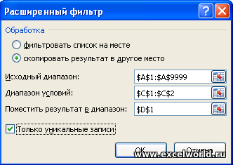

krosav4ig Дата: Четверг, 22.09.2016, 17:19 | Сообщение № 6
Сообщений: 2348
Репутация: 997 ±
Excel 2007,2010,2013
с довольно замысловатым расположением условий отбора - в горизонте
зачем? (или я чего-то не догнал...)
данные>сортировка и фильтр>дополнительно
К сообщению приложен файл: 4439293.png (12.0 Kb) · 2865630.xlsx (10.5 Kb)
Автор - krosav4ig
