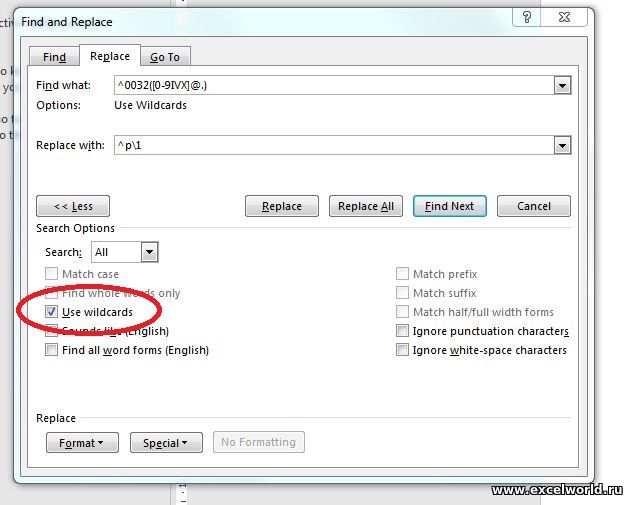

Pelena, а можно поподробнее про Word (...там сделала несколько замен с помощью подстановочных знаков...)
buchlotnik, ...Вариант на регулярках:... не всё корректно разделил, но 99,9% работы выполнил
Что – ^0032([0-9IVX]@.)
На что - ^p\1
Это в найти-заменить нужно вставлять? попробовал не получилось.

buchlotnik Дата: Четверг, 06.10.2016, 13:43 | Сообщение № 6
Сообщений: 3442
Репутация: 929 ±
2010, 2013, 2016 RUS / ENG
нужно включить подстановочные знаки (wildcards)
