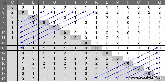

Уважаемые эксперты, помогите советом! Если файл, в котором формула в колонке зависит от показателей в строке. Напр., в ячейке С6 формула Код
=IF(D5=0;2;IF(D5=1;1;IF(D5=2;0)))
, а в ячейке С7 - Код
=IF(D6=0;2;IF(D6=1;1;IF(D6=2;0)))
При этом формула в строке зависит от показателей в колонке. Напр., В ячейке О19 формула Код
=IF(Q17=0;2;IF(Q17=1;1;IF(Q17=2;0)))
, а в ячейке Р19 - Код
=IF(Q18=0;2;IF(Q18=1;1;IF(Q18=2;0)))
Как растянуть формулу в колонке, чтобы он менял не цифру ячейки в формуле, в букву? Картинка с взаимосвязью ячеек и файл прилагются. Всем большое спасибо

Так нужно?Код
=--ТЕКСТ(ИНДЕКС($C$5:$Q$19;СТОЛБЕЦ()-СТОЛБЕЦ($B6);СТРОКА()-СТРОКА(C$4))-1;"\0;2;1")
Сделал для розовых Можно и с другими ссылкамиКод
=--ТЕКСТ(ИНДЕКС($C$5:$Q$19;СТОЛБЕЦ(A6);СТРОКА(C2))-1;"\0;2;1")
но это чревато - удалите или добавите строку выше и все полетит

Формула для С6Код
=2-ИНДЕКС(D$5:$Q$19;СТОЛБЕЦ(A1);СТРОКА(A1)-СТОЛБЕЦ(A1)+1)

Evgenievna
Дата: Четверг, 20.10.2016, 13:16 |
Сообщений: 6
Спасибо, подошло Ответ _Boroda_ для меня попроще в понимание, но все равно спасибо за идею

Чуть упростил свою сложную формулу для С6Код
=2-ИНДЕКС(D$5:Q19;СТОЛБЕЦ(A1);СТРОКА(A2)-СТОЛБЕЦ(A1))
илиКод
=2-ДВССЫЛ(АДРЕС(СТОЛБЕЦ(E1);СТРОКА(A4)))
