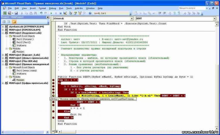

RAN Дата: Воскресенье, 10.07.2011, 11:18 | Сообщение № 20
Берется любой макрос, ставятся точки останова, и пошагово проходим макрос.
При наведении курсора выплывающая подсказка показывает значение переменной или функции.
Алгоритм работы макроса я описал.
Что еще объяснять? Что означает запись a=b? surprised
