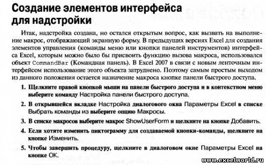

Кстати, а как вывести макрос на панель в виде кнопки?

Hugo Дата: Воскресенье, 06.03.2011, 17:20 | Сообщение № 18
Сообщений: 3863
Репутация: 819 ±
Quote (light26)
сделать кнопку на панели, задать ей макрос.
Как это сделать - в 2007 я ещё не умею, в 2003 уже забыл... Т.е. в 2003 можно найти, но его уже нет. Посмотрите в книгах - там несложно.
Посмотрел - в 2007 на панель быстрого доступа легче, чем в 2000/2003, уже себе пару книпок сделал.
Как поместить свои кнопки на ленту - сам бы хотел узнать...
К сообщению приложен файл: 9363038.jpg (62.7 Kb)

Serge_007 Дата: Воскресенье, 06.03.2011, 17:39 | Сообщение № 19
Quote (light26)
Как вывести макрос на панель в виде кнопки?
ЗЫ Естественно этот способ для Excel 2003, т.к. в Excel 2007 (Excel 2010) нет панели инструментов.
ЗЫЗЫ Кстати была уже подобная тема.
