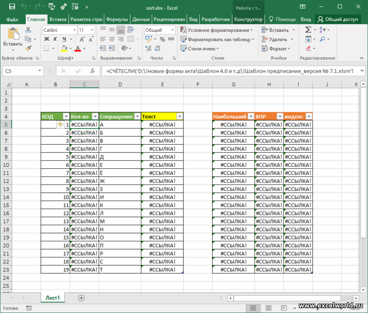

Добрый день, форумчане! Попытался с помощью формулы "Наибольший" получить сортированный список, но ничего не получилось. Пример приложил. Помогите плизз!

Leprotto, Дело даже не в том, что у вас в примере источник данных не совсем корректен, сама мысль ведет в тупик, так как сбой будет при повторении значений. Почему не просто через сводную таблицу?

Понял, что мысль не верная, поэтому и прошу помощи. СТ в моем случае не подходит. Приложил корректный файл.

Два варианта. 1 - формула массиваКод
=ИНДЕКС(E$5:E$23;ПОИСКПОЗ(НАИБОЛЬШИЙ(C$5:C$23-СТРОКА(C$5:C$23)%%;B5);C$5:C$23-СТРОКА(C$5:C$23)%%;))
2 - обычная формулаКод
=ПРОСМОТР(2;1/(НАИБОЛЬШИЙ(C$5:C$23-СТРОКА(C$5:C$23)%%;B5)=C$5:C$23-СТРОКА(C$5:C$23)%%);E$5:E$23)

как-то такКод
=ИНДЕКС($C$5:$E$23;ПОИСКПОЗ(НАИБОЛЬШИЙ($C$5:$C$23+1/($B$5:$B$23+1);СТРОКА(A1));$C$5:$C$23+1/($B$5:$B$23+1);0);СТОЛБЕЦ(A1))

ПрименилКод
предложенную AlexM . БЛАГОДАРЮ!

Leprotto , Чем вторая формула не подошла? Короче и ввод проще

Пожалуйста смотрите приложение с формулой
=INDEX(E$5:E$23;AGGREGATE(15;6;ROW($1:$30)/(C$5:C$23=G5);COUNTIF(G$5:G5;G5)))

Dueling Exel - Sorting with a formula собственно все методики уже выше описаны, но может кому просто пригодится. AlexM, А почему не избавится от B5?Код
=LOOKUP(2;1/(LARGE(C$5:C$23-ROW(C$5:C$23)%%;ROWS($C$5:$C5))=C$5:C$23-ROW(C$5:C$23)%%);E$5:E$23)
Но подскажите что есть %% ?
