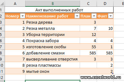

Есть две таблицы работ "план" и "факт", нужно получить сводную "свод", которая бы формировалась из наименований работ. Сложность в том, что список плана и факта по работам может отличаться. Порядок наименований работ в сводной таблице не важен.

Если у вас действительно 2010, то вариант не подойдет, но PowerQuery - делает все что нужно. Файл приложить не могу, вырос до 167Кб так что приложил только картинку с результатом. а тут сам файл.
Упс, И правда пожалось, привык уже что разницы почти нет. Приложил файл.
К сообщению приложен файл: 7582341.jpg (41.3 Kb) · 1426461.zip (56.8 Kb)
