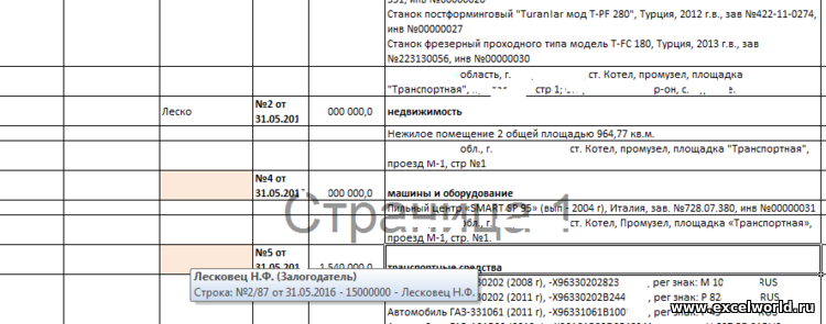

Ннотик Дата: Пятница, 13.01.2017, 09:30 | Сообщение № 6
Сообщений: 27
Во вложении, скрин, видите оранжевые ячейки, навожу курсор информация есть, а ячейка пустая ?!
Данная таблица является частью акта, составляемого по каждому клиенту, если в акте 1-2 договора, такого не происходит, а если больше - появляются вот такие "пустоты"
К сообщению приложен файл: 6779663.png (118.6 Kb)
СообщениеВо вложении, скрин, видите оранжевые ячейки, навожу курсор информация есть, а ячейка пустая ?!
Автор - Ннотик
Дата добавления - 13.01.2017 в 09:30

Pelena Дата: Пятница, 13.01.2017, 10:26 | Сообщение № 8
Сообщений: 19637
Репутация: 4705 ±
Ннотик, Вы ответы прочитали? Не помогло?
СообщениеНнотик, Вы ответы прочитали? Не помогло?

Pelena Дата: Пятница, 13.01.2017, 11:09 | Сообщение № 10
Сообщений: 19637
Репутация: 4705 ±
А остальные ответы? В частности, в том же посте по ссылке в файле есть решение без использования этого параметра
