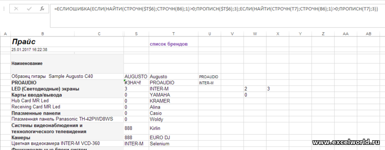

Товарищи, помогите сообразить. Надо чтобы функция (в колонке S) брала значение из словаря или диапазона ячеек (в моем случае столбец T) и подставляла в столбец c наименованием (столбец B). Если значение совпадало, то оно бы записывалось в эту ячейку, если нет, то подставлялось бы следующее значение из словаря (диапазона ячеек). С VBA вообще не знаком, пытаюсь сделать силами базовых формул, но не могу сообразить как сделать цикл. Реально ли такое вообще сделать без VBA?

Как вариантКод
=ПРОПИСН(ЕСЛИОШИБКА(ПРОСМОТР(;-1/ПОИСК($T$6:$T$54;B6);$T$6:$T$54);""))

Спасибо сердечное вам за ответ! Но столкнулся с такой проблемой. Поиск в диапазоне осуществляется не по отдельным фразам, а по любому совпадению. Например, хотим найти Traster. А в словаре имеем AST и Traster. В итоге запишется AST, т.к. он идёт в начале словаря.

Показали бы пример не корректной работы формулы. А так приходится гадать?Код
=ПРОПИСН(ЕСЛИОШИБКА(ПРОСМОТР(;-1/ПОИСК(" "&$T$6:$T$54&" ";" "&B6&" ");$T$6:$T$54);""))

Попробуйте добавить пробелы, чтобы не искать внутри слова. Код
Не получилось так, всё корректно.

Варианты с пробелами не рабочие. Предполагаю, что формула хватает первый пробел из первой строчки словаря, где БРЕНД состоит из двух слов (т.е. пробел посередине).Hugo , Ничего подобного. Вот вам пример:https://yadi.sk/d/V9cwB84i3DtKiK позиции 102-106. Причем, происходит какая-то чертовщина. Если таблицу сократить до этих ячеек, значения исправляются на корректные.

Формула с пробелами в 102 - 106 строке определяет правильно. Словарь 3556 строк, а в формулах введено всего 900. При вводе всего массива формула перестает работать.

AlexM , словарь заканчивается на 934 сроке, но я понял что вы имели ввиду. Спасибо, вроде работает. Благодарю. Фомулист , очень хотел таки и сделать, но была необходимость выложить всю таблицуЦитата
