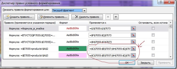

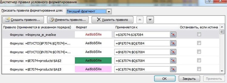

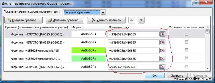

Снова прошу помощи по той же таблице. Я ее доделала, уже 2,5 месяца в ней работаю, все в принципе нормально, за исключением одного момента - при добавлении в отчет новых строк (что происходит ежедневно, т.к. в отчет заносятся отгрузки за каждый день с начала года) правила условного форматирования начинают как-то "самопроизвольно размножаться" и при этом формулы почему-то меняются. Иногда это не влияет на конечный результат, а иногда влияет - чаще всего не закрашиваются ячейки с данными об оплате. Приходится каждый раз заходить в правила форматирования для нужного диапазона и вручную что-то исправлять.
Вопрос - можно ли каким-то образом, чтобы правила условного форматирования распространялись бы сразу на весь динамический диапазон (который будет постоянно увеличиваться вниз)? В инете искала ответ на этот вопрос - на одном ресурсе было предложено использовать формулу смещения, но там же был ответ, что это не работает. Здесь на форуме нашла похожий вопрос - http://www.excelworld.ru/forum/2-17381-1 , но я с макросами совершенно не дружу. Можно ли как-то решить этот вопрос более простыми средствами. Или хотя бы как добавлять новые строки, чтобы не происходило нарушения в формулах.
Для примера - на рис.1 правильные формулы, на рис.2 и 3 формулы, изменившиеся после добавления новых строк в таблицу.

Третий скрин - тоже "неправильные" формулы
