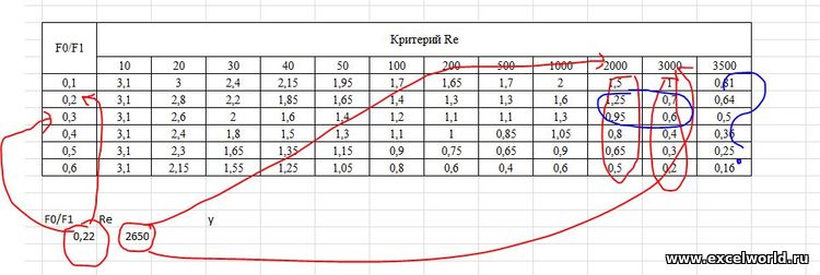

Признаюсь сразу: работу с Excel начал относительно недавно, учеба этого потребовала. Такой вопрос. Дана таблица, из которой нужно выбрать величину y, зависящую от параметров F0/F1 и Re. Как сделать чтобы при подстановке этих параметров, программа сама рассчитывала нужное значение y?

sboy
Дата: Среда, 26.04.2017, 08:57 |
Сообщений: 2566
724
Добрый день.Код
=ВПР(D16;D7:P12;ПОИСКПОЗ(E16;E6:P6)+1)
Добрый день.Код
sboy

1080
доброго времени. а 2650 искать надо в столбце где 2000 или где 3000 ? а 0,22 в строке где 0,2 или 0,3?
доброго времени. а 2650 искать надо в столбце где 2000 или где 3000 ? а 0,22 в строке где 0,2 или 0,3? китин

китин, да, добрый день! Эти значения мы задаем сами и на пересечении получаем необходимое значение

1080
вы меня не поняли. 2650 находится между 2000 и 3000. 0,22 между 0,2 и 0,3.где искать 2650 и 0,22? на пересечении 2000 и 0,2 искать или на пересечении 3000 и 0,2? или пересечение 2000 и 0,3? в какую сторону округлять вашу 2650? до 2000 или до 3000

Выделил для удобства

724
Kawalift , Вы смотрели мое сообщение (№3), не так надо?

1080
ну да, новый файл для глупеньких. откуда брать понятно.непонятно что брать. у вас дано F0/F1= 0,22.в столбце D (коричневенькое) есть только 0,2 и 0,3.а это две строки. из какой?

1080
sboy , Сергей а почему в меньшую сторону? 2650 ближе к 3000

724
китин , Так и спрашиваю

Мальчики не ссорьтесь, здесь речь об интерполяции

По первой ссылке из поста 7 ходили? Там есть формула без доп. столбцов

Сообщений: 7
Pelena, К сожалению не совсем разобрался, поэтому остановился в на варианте с доп. столбцом.

316
Для наглядности смотрите пошаговую интерполяцию с условным форматированием и с функцией ПРЕДСКАЗАНИЕ, хотя в этом случае можно применить и правило пропорций.

Сообщений: 7
Еще проблема: не могу понять почему не работает формула во вкладке "выборка" где таблица "Диффузор"

3
Добрый день! Вот так ещё можно:Код
=ИНДЕКС(E7:P12;ПОИСКПОЗ(ИНДЕКС(D7:D12;ПОИСКПОЗ(МИН(ABS(D7:D12-D16));ABS(D7:D12-D16);0));D7:D12;0);ПОИСКПОЗ(ИНДЕКС(E6:P6;ПОИСКПОЗ(МИН(ABS(E6:P6-E16));ABS(E6:P6-E16);0));E6:P6;0))
