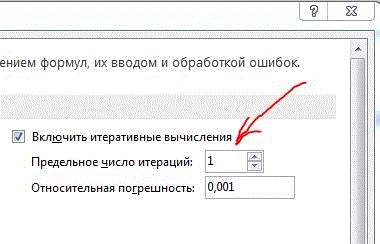

Nic70y Дата: Понедельник, 08.05.2017, 08:50 | Сообщение № 7
Сообщений: 9239
Репутация: 2484 ±
потомушто
К сообщению приложен файл: 8325789.gif (16.0 Kb)
Сообщение отредактировал Nic70y - Понедельник, 08.05.2017, 08:50
Сообщениепотомушто
Дата добавления - 08.05.2017 в 08:50
rotten41 Дата: Понедельник, 08.05.2017, 16:52 | Сообщение № 8
Сообщений: 169
Nic70y, теперь все работает. Спасибо.
СообщениеNic70y, теперь все работает. Спасибо.
