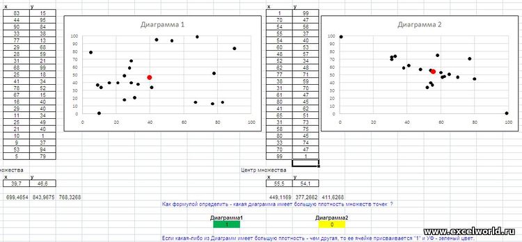

Здравствуйте, программисты. Хочу обратится с необычным вопросом. На листе находятся две диаграммы, с точечными графиками заданными таблично. Как формулой определить - какая диаграмма имеет большую плотность множеств точек ?

Perfect2You

Плотность множества может рассчитываться по-разному (в зависимости от определения плотности, либо стандартной плотности, но заданной меры). Какой метод расчета/критерий задан Вам? Как вариант сумма всех расстояний от каждой точки до центра. Итак, плотность - это?

Как другой вариант, количество точек, деленное на площадь, ими занимаемую

Perfect2You, в принципе это логично, однако решение получится слишком уж громоздким. Насчет критерия - вопрос непростой. Вот когда - чисто на глаз смотришь, то понимаешь, что одно множество - явно плотнее другого. А как это математически описать - так сразу и не скажешь.

Pelena, я думаю такое решение очень даже подойдет. Более-менее точное и компактное. Большое спасибо.

Логично - это еще не все... Верно-то как? Уж лучше громоздко, но верно. Чем логично, компактно, но неверно... Ок, после прорисовки понял, что вопрос снят. Pelena, браво!

Добрый день. Еще вариант на сравнении отклонения от центра по каждой оси использовал для удобства доп.ячейки для расчетаКод
=--ЕСЛИ(F27=F28;F27;ПРОСМОТР(МАКС(G27:G28);G27:G28;F27:F28))

Вообще, рыхлость точек - это дисперсия. Стандартная математическая функция.Код
=СРГЕОМ(ДИСП(C4:C25);ДИСП(D4:D25))
А вот пример двух "выпавших" точек, которые всё испортили. А дисперсию не обманешь.

Светлый, интересное решение. Я тоже все думал - как этот параметр, ответственный за рыхлость точек называется.
