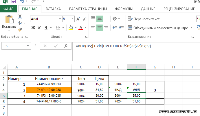

Bemep Дата: Пятница, 26.05.2017, 10:07 | Сообщение № 9
Сообщений: 13
AlexM,
Как я понял, ваша формула ищет номер детали и сравнивает отдельно по колонке цвет и отдельно по столбцу цена.
В файле протокол есть несколько деталей с одинаковым названием (744Р3-19.00.035), но у них разный цвет и разная цена. Поменял значение в протоколе так чтобы название детали и цвет совпал, а цена нет (правильную цену назначил на другой цвет). Формула вывела не верный цвет в столбце F5
К сообщению приложен файл: 0212626.png (30.8 Kb)
СообщениеAlexM,
Автор - Bemep
Дата добавления - 26.05.2017 в 10:07

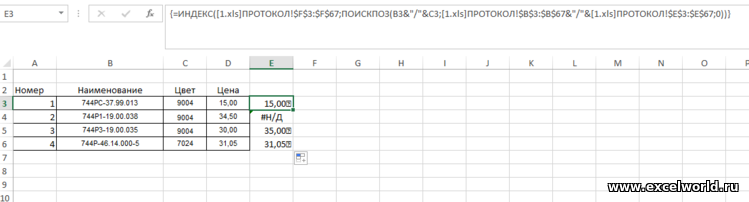

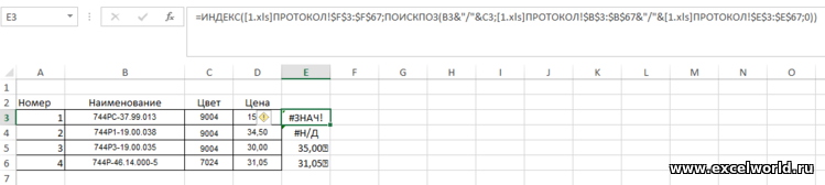

Bemep Дата: Пятница, 26.05.2017, 10:37 | Сообщение № 10
Сообщений: 13
buchlotnik,
Почему когда нажимаю на строку с формулой у меня пропадают фигурные скобки, в которую заключена формула, и сама формула начинает выдавать ошибку #знач?
Скриншот прилагаю.
Прошу прощения, разобрался. Ctrl+Shift+Enter не нажал.
К сообщению приложен файл: 7713307.png (46.1 Kb) · 1795992.png (42.9 Kb)
Сообщение отредактировал Bemep - Пятница, 26.05.2017, 10:46
Сообщениеbuchlotnik,
Скриншот прилагаю.
Автор - Bemep
Дата добавления - 26.05.2017 в 10:37

Bemep Дата: Пятница, 26.05.2017, 12:52 | Сообщение № 12
Сообщений: 13
buchlotnik,
Протестировал формулу. К сожалению она находит первое совпадение по двум значениям, и возвращает значение цены в найденной строке.
Получаем в результате первое попавшееся совпадение. Положил файл с фильтром для наглядности.
Там есть 4 строки с одинаковым названием детали. Последней строчкой идет абсолютное совпадение по всем трём ячейкам, но формула выводит цену первой попавшейся строки и не ищет по остальным. :(
К сообщению приложен файл: 8619574.xls (45.5 Kb)
Автор - Bemep
Дата добавления - 26.05.2017 в 12:52

3. Для вашей формулы, видимо, одинаково выглядит деталь "Э2256010-84.00.050" и "Э2256010-84.00.050-1". В протоколе есть такие детали у которых и цвет и цена совпадает, а название отличается на пару символов. В столбце Е так же выводит "нет совп."
Колонка с проверкой цены (F) без замечаний. Стоимость выводит правильную после проверки.

Bemep Дата: Пятница, 26.05.2017, 20:34 | Сообщение № 20
Сообщений: 13
Используйте функцию ЕСЛИОШИБКА(), чтобы убрать #Н/Д
Нет таких значений.
Формула работает, но работает не совсем верно. Как именно я описал выше.
Нет таких значений.
