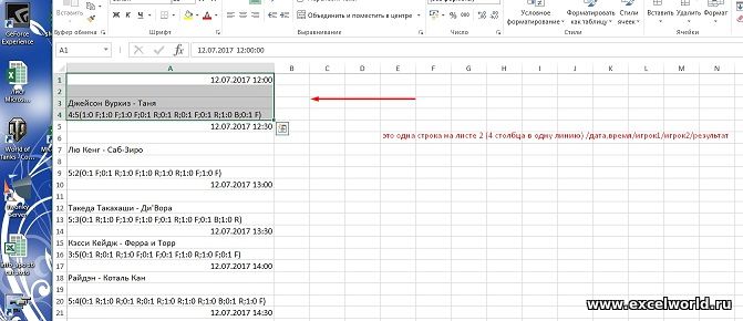

День добрый... Очень нужна ваша помощь. Есть столбец в каждой строке есть данные. (дата/время/имена через тере/цыфлы с буквами) их надо разбить по строкам Лист1 данные Лист2 как надо сделать

Здравствуйте! Очень похожая на Вашу задачу здесь . Решения можно применить и к Вашей задаче

_Igor_61, я уже смотрел...связи нет... мне из столбца в строки все разместить...здесь макросы нужны...

Сообщений: 452
78
KamikadzeDZR , А вы точно уверены, что лист 2 получен из данных листа 1 ? Если да, то по какому алгоритму?

Дата: Вторник, 06.06.2017, 14:52 |
Сообщений: 8
and_evg, ну да это сделано мной ручками
У вас ни дата ни время, ни пары имен(которые через тере) не совпадают

Дата: Вторник, 06.06.2017, 15:00 |
Сообщений: 8
and_evg, здесь алгоритма нет здесь копия с сайта..вот только когда вставляешь в эксель выдает только столбец (лист1)...и этот столбец надо раскидать по строкам (лист2)...что бы уже фильтровать
По какому алгоритму раскидать по строкам?У вас ни дата ни время, ни пары имен(которые через тере) не совпадают
Проверьте свой файл.

KamikadzeDZR
Дата: Вторник, 06.06.2017, 15:09 |
Сообщений: 8
and_evg, я просто выделил области для примера
Связь самая прямая - там точно также значения находятся в одном столбце и потом разносятся по другим столбцам, и без макросов, просто посмотрите на все внимательней. Имена можно разбить например таким способом:

Дата: Вторник, 06.06.2017, 15:16 |
Сообщений: 8
_Igor_61, имена опять же в столбце мне их надо в разные ячейки что бы я мог фильтровать по ним

Сообщений: 504
90
Так они и так в разных ячейках, в одном столбце, также как и в Вашем примере

Дата: Вторник, 06.06.2017, 15:34 |
Сообщений: 8
_Igor_61, так понятно дело что вразнобой...а надо все в строку

Сообщений: 2519
674
Добрый день. Вариант.

Сообщений: 8
gling, желтым супер как и надо...что мне надо сделать?

Сообщений: 2519
674
Выделить столбец с данными--F5--Выделить--Пустые ячейки--ОК--Удалить строки. Прописать формулы ссылаясь на получившийся диапазон.
