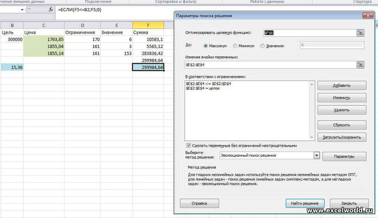

Добрый день. Имеется следующая задача. 1 Сумма (условно, бюджет), скажем 300 000, а также три суммы: 1763,85, 1855,04, 1855,14 (товары), с помощью которых необходимо освоить этот бюджет. Проблема в том, что суммы не круглые и с копейками, поэтому посчитать вручную довольно трудно. Требований по равномерности нет. Единственное требование только одно: после распределения товаров остаток бюджета может быть не больше копеек. Прошу помощи магистров экселя в составлении правильной формулы. Заранее спасибо!

ZORRO2005
Дата: Воскресенье, 25.06.2017, 15:06 |
Сообщений: 382
148
Excel2010
Поиск решения должен помочь.
Сообщение Поиск решения должен помочь.Автор - ZORRO2005 Дата добавления - 25.06.2017 в 15:06

Rabinovich
Дата: Воскресенье, 25.06.2017, 15:22 |
Сообщений: 17
ZORRO2005 , Примерно таким же подбором и я пытался решить эту задачу, но к сожалению, остается где-то 700 рублей. Поэтому я и решил узнать, может существует формула для такой ситуации?

AndreTM
Дата: Воскресенье, 25.06.2017, 15:32 |
Сообщений: 1762
501
2003 & 2010
одной формулой, конечно, это считать нереально.Поиск решения не всегда справляется, особенно если ограничений будет больше (и да, мы же не можем выйти за бюджет?): Полный перебор значений параметров макросом - дает правильный ответ (см. в приложенном файле). При этомтребование только одно: после распределения товаров остаток бюджета может быть не больше копеек
может и не выполниться же, невозможно быть уверенным, что оптимальное решение будет всегда иметь разницу с бюджетом меньше одного рубля.
может и не выполниться же, невозможно быть уверенным, что оптимальное решение будет всегда иметь разницу с бюджетом меньше одного рубля. AndreTM

zs
Дата: Воскресенье, 25.06.2017, 17:35 |
Сообщений: 87
-19
100% ±
надстройка поиск решения, округление до целого меньшего, разницу распределить принудительно распределение получается более равномерное

zs
Дата: Воскресенье, 25.06.2017, 18:29 |
Сообщений: 87
-19
100% ±
ответ был дан в пятом посте, причём с решением в файле
файл добавил, распределение получилось более равномерное, чем в пятом посте P.S. )))

zs
Дата: Воскресенье, 25.06.2017, 19:01 |
Сообщение № 16
Сообщений: 87
-19
100% ±
решение задачи, когда участвуют три товара;
решение задачи, когда участвуют три товара;zs
