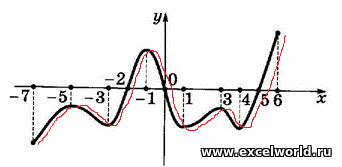

Добрый вечер. У меня вот тут Скрин на котором я изобразил основную свою мысль:
Черная - это ФУНКЦИЯ ПОЛИНОМА 6-й степени
Красная - это Скользящая Средняя от это ФУНКЦИИ
Как такое же сделать в моём Excel Файле?

Ну так в столбце С формула полинома. В следующем скользящая средняя. А график строим по столбцам А и D

В столбце С должна быть приблизительно такая формула, если верить диаграмме.
=1000-6*A2^6-0,0004*A2^5+0,0169*A2^4-0,3487*A2^3+3,2448*A2^2-10,958*A2+14,437
только она выдает слишком большое значение. Должно быть в районе 6-7, а выдает за 1000.
Почему так не знаю.

ага, первый коэффициент не так опознал, так правильно
=0,000003*A2^6-0,0004*A2^5+0,0169*A2^4-0,3487*A2^3+3,2448*A2^2-10,958*A2+14,437

=$H$3+A2*$H$4+A2^2*$H$5+A2^3*$H$6+A2^4*$H$7+A2^5*$H$8+A2^6*$H$9
[p.s.]и я вас уверяю - судя по вашей картинке - скользящая средняя построена отнюдь не от ПОЛИНОМА, а от исходных данных - гладкая кривая при "усреднении" такого шума не даёт

Через Пакет анализа получается несколько другой результат (см. файл столбец F)
В любом случае, чтобы добавить график на диаграмму, выделите диапазон с данными (сами выберите столбец E или F) -- Копировать -- выделите диаграмму -- Вставить

СообщениеПро разницу Пакета Анализа и СРЗНАЧ я понял - Спасибо. А вот про то как Красную Среднюю кинуть в Первую Диаграмму, там где Черная и Синяя - не получилось...
Выделил Столбец F - Нажал "Копировать" - Выделил Диаграмму (К с тате как именно выделять? Просто нажать на неё или курсором мышки пройтись по неё?) - Слово "Вставить" нигде не появляется...

Pelena Дата: Суббота, 29.07.2017, 09:38 | Сообщение № 20
Сообщений: 19636
Репутация: 4705 ±
Выделить диапазон F2:F38 -- Копировать -- правой кнопкой мыши по диаграмме -- Вставить
К сообщению приложен файл: 9775208.xlsx (20.8 Kb)
