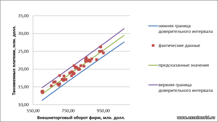

Доброго времени суток.
Подскажите, можно ли на графике указать линии границ доверительного интервала? Я знаю как можно указать границы с помощью планок погрешностей, но как линией - не понимаю. Нужно чтобы доверит. интервалы выглядели как на картинке.
Заранее спасибо за помощь.
К сообщению приложен файл: 1231383.png (74.8 Kb) · 7557762.xlsx (18.9 Kb)

_Boroda_ Дата: Вторник, 08.08.2017, 10:25 | Сообщение № 2
Сообщений: 17015
Даша, не знаю, кто как, но я уже давно забыл матстатистику. Вы бы нарисовали прямо в файле вручную линии на диаграмме - что "Вот так хочу". И как считать тоже не помешало бы пояснить.
А в общем если - создайте еще нужное количество столбцов (для доверит. инт - 2 столбца), заполните их нужными значениями и добавьте на диаграмму график по значению из этих двух столбцов
СообщениеДаша, не знаю, кто как, но я уже давно забыл матстатистику. Вы бы нарисовали прямо в файле вручную линии на диаграмме - что "Вот так хочу". И как считать тоже не помешало бы пояснить.

buchlotnik Дата: Вторник, 08.08.2017, 10:51 | Сообщение № 3
Сообщений: 3442
Репутация: 929 ±
2010, 2013, 2016 RUS / ENG
как на картинке
на картинке у вас тренд, а в файле просто среднее - так что, собственно нужно? и какой доверительный интервал - для среднего значения, для единичного, для тренда, для разброса точек относительно тренда?
Базовый файлик для линейной регрессии прилагаю
К сообщению приложен файл: 7547902.xlsx (47.6 Kb)
