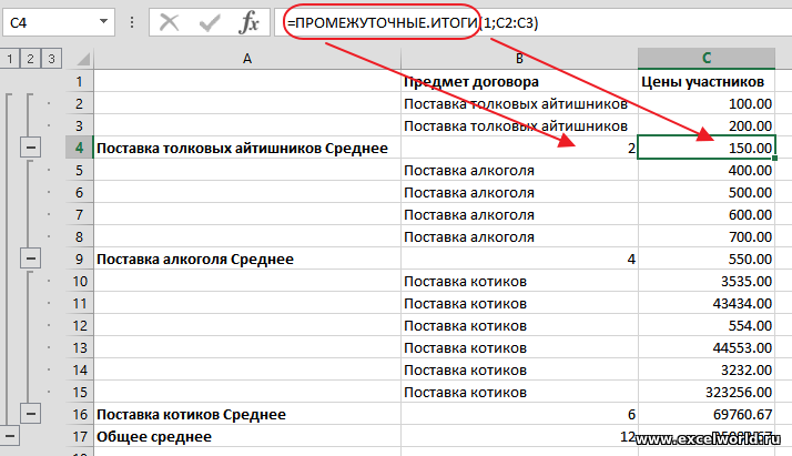

TimSha
Дата: Среда, 23.08.2017, 12:00 |
Сообщений: 627
94
Excel 2013 Pro +
Исходная таблица огромная
И что лучше/целесообразнее: иметь перед глазами компактную выборку/сводную или же лопатить тысячи/десятки тысяч/сотни тысяч строк по "пусто-строкам"?! ps Сами не пробовали применить пром итоги, если очень хоцца иметь пустые строки?
И что лучше/целесообразнее: иметь перед глазами компактную выборку/сводную или же лопатить тысячи/десятки тысяч/сотни тысяч строк по "пусто-строкам"?! ps Сами не пробовали применить пром итоги, если очень хоцца иметь пустые строки?TimSha
