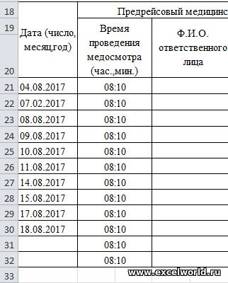

Pelena Дата: Воскресенье, 27.08.2017, 16:21 | Сообщение № 11
Сообщений: 19531
Репутация: 4638 ±
Я так вижу
Вы не забыли, что
Формула массива вводится сочетанием клавиш Ctrl+Shift+Enter
К сообщению приложен файл: 6509050.jpg (31.3 Kb)
СообщениеЯ так вижу
Вы не забыли, что

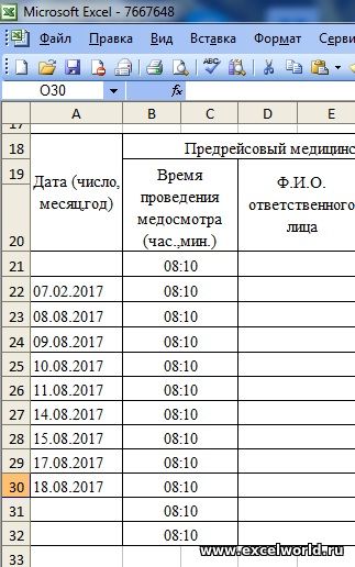

Aptus Дата: Воскресенье, 27.08.2017, 16:27 | Сообщение № 12
Сообщений: 25
Репутация: 1 ±
А я так
К сообщению приложен файл: 6222807.jpg (41.6 Kb)

Aptus Дата: Воскресенье, 27.08.2017, 16:29 | Сообщение № 13
Сообщений: 25
Репутация: 1 ±
Ваш файл просматриваю, ничего не ввожу...
Может что-то в сервисе включить?
Она мне
-Сколько у тебя до меня было?
И я включаю Excel...
Сообщение отредактировал Aptus - Воскресенье, 27.08.2017, 16:31
Автор - Aptus
Дата добавления - 27.08.2017 в 16:29
