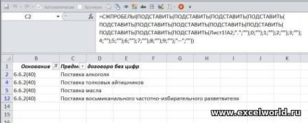

InExSu Дата: Вторник, 29.08.2017, 22:08 | Сообщение № 3
Сообщений: 650
Репутация: 96 ±
Excel 2010, 365
Рекурсия и фильтр.
К сообщению приложен файл: InExSu_Recursio.xlsx (11.8 Kb) · 3912395.jpg (17.1 Kb)
СообщениеРекурсия и фильтр.
Автор - InExSu
Дата добавления - 29.08.2017 в 22:08
