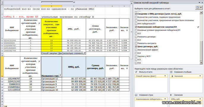

На примере одной таблицы, дальше сами.
Делайте что хотите, но лист БД должен быть пригодным для создания из него сводных таблиц. Я отсёк Ваши красивые, но "неправильные" заголовки и приколотил некрасивые, но "правильные".
Сводная таблица будем Вам формировать столбцы E,F листа с топами (НМЦ, руб. Сумма договора, руб.). ДЛя остальных столбцов формулы Вам написали. Некоторые вставил в лист "Что получается".
Включать/выключать ЕП будете через "Фильтр отчёта" сводной.
Столбец "Наименование победителя" сводной таблицы скройте, и покажите его ссылками на ячейки этого скрытого столбца.
Резюмирую: основную работу сделают сводные, к ним приделайте нужные столбцы формулами. С этим инструментом, Вы практически королева отчётов!
К сообщению приложен файл: Maryasha_InExSu.xlsx (77.3 Kb) · 5294658.jpg (68.0 Kb)
