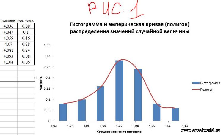

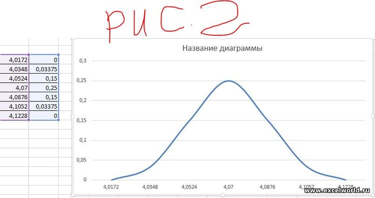

Доброго времени суток, друзья.
Возникла проблема. Необходимо построить гистограмму и полигон (рис. 1) с одними координатами (назовем xi; yi) и, либо теоретическую кривую нормального распределения (рис. 2) с другими координатами (xj; yj) на одном графике, либо просто теоретическую кривую (если можно сделать в автоматическом режиме). Пример кривых представлен в прикрепленных рисунках. То есть объединить эти два графика
Заранее спасибо!
К сообщению приложен файл: 1331871.jpg (43.9 Kb) · 2185865.jpg (36.6 Kb)

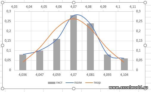

Pelena Дата: Воскресенье, 08.10.2017, 11:05 | Сообщение № 10
Сообщений: 19518
Репутация: 4632 ±
Так подойдёт?
К сообщению приложен файл: 7784058.xls (51.0 Kb)
СообщениеТак подойдёт?
Дата добавления - 08.10.2017 в 11:05

Pelena Дата: Воскресенье, 08.10.2017, 12:21 | Сообщение № 15
Сообщений: 19518
Репутация: 4632 ±
Сначала построила гистограмму, потом добавила ещё ряд по тем же данным, изменила тип диаграммы на График. И гистограмма, и график идут по основной оси. Затем добавила ряд для теоретической кривой, преобразовала в точечную и направила по вспомогательной оси.
Единственное, там в формате вспомогательной горизонтальной оси надо подобрать начальное и конечное значение
СообщениеСначала построила гистограмму, потом добавила ещё ряд по тем же данным, изменила тип диаграммы на График. И гистограмма, и график идут по основной оси. Затем добавила ряд для теоретической кривой, преобразовала в точечную и направила по вспомогательной оси.
