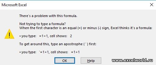

krosav4ig, спасибо за совет, но когда я вставляю вышеуказанную формулу в ячейку B15 (судя по всему для неё эта формулу написана), то Excel выдаёт ошибку (скрин во вложении).
Буду признателен, если мне дураку файл с работающей формулой приложите - я уже сегодня над этой задачей уйму времени убил и уже не до развития... Спасибо
