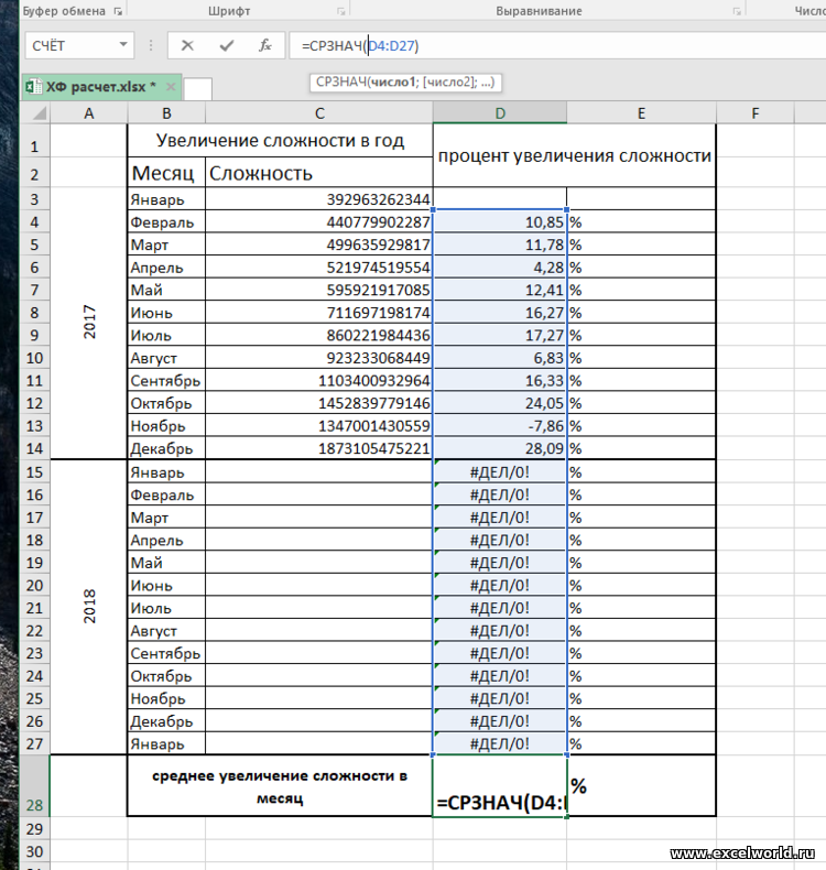

Exсel, в столбике D работает формула, начиная с D15 по D27 формула выдает ошибку так как данных нет, но они будут в будущем внесены, а в ячейке D28 считается среднее значение но оно показывает #ДЕЛ/О вместо среднего значения из-за того, что с D15 по D27 тоже #ДЕЛ/О. Как сделать, что бы в D28 не учитывались те ячейки в которых #ДЕЛ/О но среднее значение таки показывало (не учитывая ячейки с #ДЕЛ/О) ? %)

RedpaX, здравствуйте. Учитывая, что вместо файла-примера от Вас видим картинку, то помощь пока только на словах. Попробуйте использовать ЕСЛИОШИБКА() или АГРЕГАТ(1;6;...), вдруг, поможет.

=СРЗНАЧЕСЛИ(D15:D27;>0)
Лучше всего избавиться от этих ошибок, тогда не надо будет ничего придумывать для среднего.
Подробнее при наличии файла с примером
Вот сам файл.
Здравствуйе.
Так ведь не получится, ведь у меня там есть и отрицательный процент.
Просто делаю таблицу для людей (очень многие просили) на собственном энтузиазме, а мозгов и знаний не хватает довести всё до красивого вида. :)
К сообщению приложен файл: 6972832.xlsx (23.8 Kb)
А как избавиться от этого если нужно, что бы в дальнейшем люди могли вносить данные и не заморачиваться с формулами? Ячейки откуда формула берет значения пусты по этому выдается ошибка в ячейку. но в будущем их будут заполнять.

нашел решение
=ЕСЛИ(ЕПУСТО(M15);"";100-(M14/(M15/100)))

Я бы сделал так
1. Формулу из сообщения #7 оформил тегом (режим правки поста - выделяете формулу - жмёте кпопку fx - Сохранить)
2. изменил текстовое пусто на 0 (ноль)
=ЕСЛИ(ЕПУСТО(M15);;100-(M14/(M15/100)))
