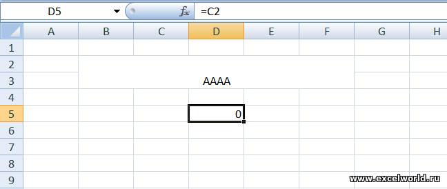

Всем привет,помогите пожалуйста решить проблему, есть объединенная ячейка с данными в экселе, если начинаю считывать ячейки,то данные есть только в первой верхней (В2 на скрине) т.е. данные из других ячеек кроме первой равны нулю. Кто может знает как это решить? Даже сам эксель пишет что значение равно 0(см. скрин). Кто может сталкивался с похожей проблемой, заранее спасибо.

Избавляйтесь от объединенных ячеек.
Что надо решить, непонятно. Прикладывайте файл с примером

Pelena, если нет возможности избавиться от объединенных ячеек, задача состоит в том чтоб вывести элемент из объединенной ячейки, но значения кроме верхнего левого равны нулю

А что левый верхний элемент не выводится? Раз другие ячейки внутри объединенной равны нулю, так что там выводить, ноль он и есть ноль. Не понятно что хотите. Покажите в файле.

Graffiti1093, в объединенной ячейке данные содержатся только в одной ячейке (левой верхней), в остальных ячейках пусто.
Есть способ, как заполнять все ячейки в объединенной ячейке, но это мне кажется не предусмотрено в Excel'е, это хитрость и вручную это сложно делать, если работа с большим количеством ячеек.

Покажу решение как понял задачу по картинке.
=ПРОСМОТР("яяя";$B2:B2)
К сообщению приложен файл: Graffiti1093.xls (13.5 Kb)
СообщениеТС не дождемся.
попаразитировал на файле AlexM,
УДФка:
Function getValMergeCell(r As Range)
   getValMergeCell = r.MergeArea.Cells(1)
End Function
К сообщению приложен файл: 1024035.xls (32.5 Kb)
УДФка:
End Function

так левая верхняя должна быть В2, а на скрине видно, что показывает значение ячейки С2

buka77, в В2 - АААА, а в С2 - пусто/ноль

тогда не совсем понятно, чего добивается автор ТС

Посмотрите файл в сообщении №6
Протягивая формулу вправо, она должна возвращать значение В2
