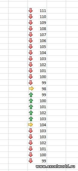

Доброй ночи! Какое нужно условие поставить, если число падает то стрелка вниз, если число поднимается стрелка вверх. И между падением и подъёмом есть переходное число там стрелка вбок. Эксель приложил как шаблон, для решения. А также приложил картинку как я хочу видеть, то что мне нужно. И второй вопрос, как сделать так чтобы при падении числа стрелка была красная а при росте зелёная, БЕЗ промежуточной жёлтой стрелки

Можно условным форматированием стрелки нарисовать

К сожалению, файл из предыдущего сообщения у меня открылся без УФ, поэтому сорри, если повторюсь. Вариант с УФ в соседнем столбце

Пелена спасибо как вариант. Но хотелось бы не делать дополнительных столбцов. Может ещё варианты?

krosav4ig не открылся твой файл, опиши поконкретнее что ты сделал пожалуйста.

Количество УФ по количеству форматируемых значений - мрак.

krosav4ig Спасибо, твоей формулой воспользовался. Вместо стрелок заменил в цвета заливки. Заливка в красный [vba][/vba] Применяется к Заливка в зелёный [vba][/vba] Применяется к Единственное вопрос, как данную формулу продублировать на большое количество столбцов.
Убрать баксы из обращения :-) в смысле Вариант со стрелочками, цвет можно убрать

Перезалил файл в своем посте
